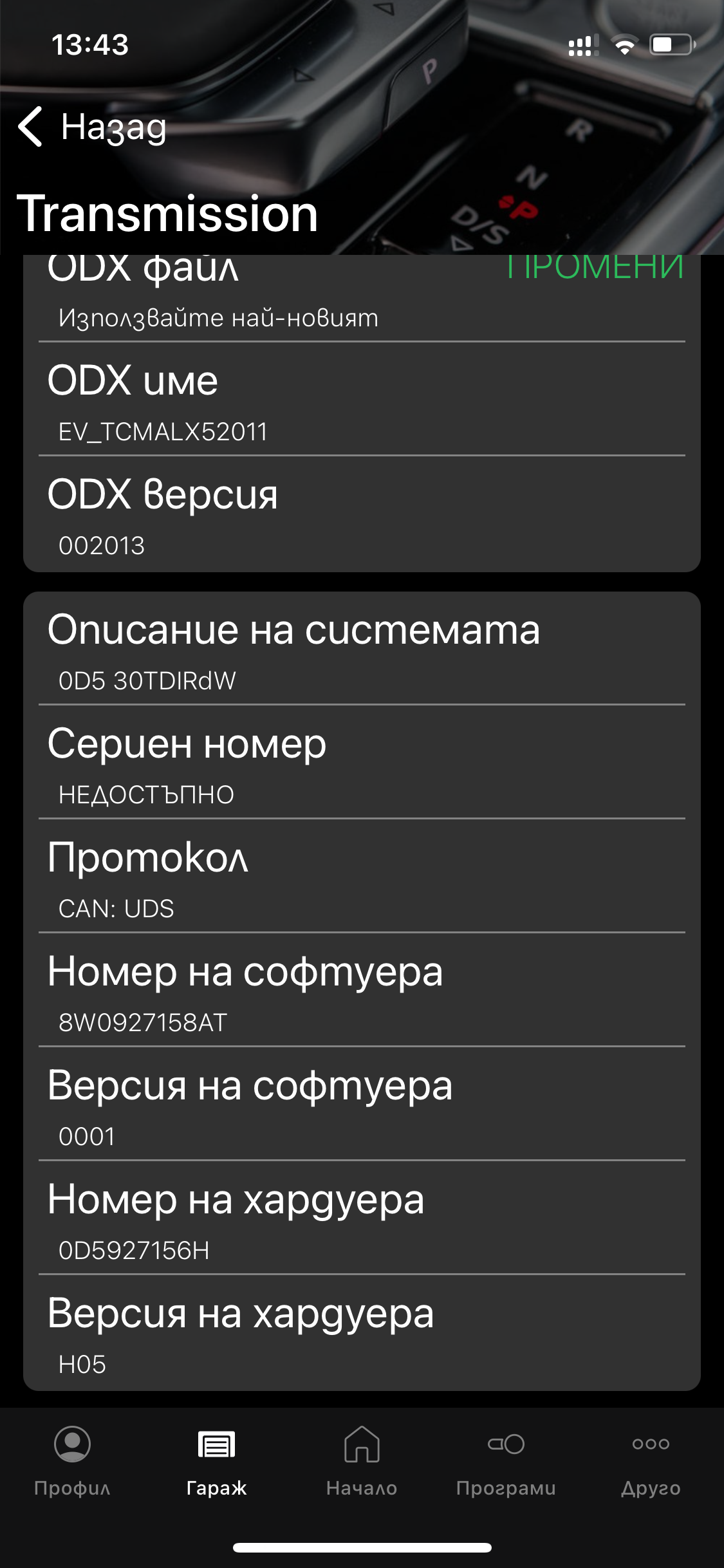

D.Stoykov Posted August 24, 2024 Report Share Posted August 24, 2024 Това от снимката с OBD11 показва ли версията или е добре да се сканира с VCDS? Тази програма за адаптация звучи добре, ще е интересно да видя какво прави. Имам старо сканиране с vdcs, но версията трябва да е видна и там. Качвам го и него Log-WAUZZZF46LA010975-110234km-68496mi.txt Link to comment Share on other sites More sharing options...
