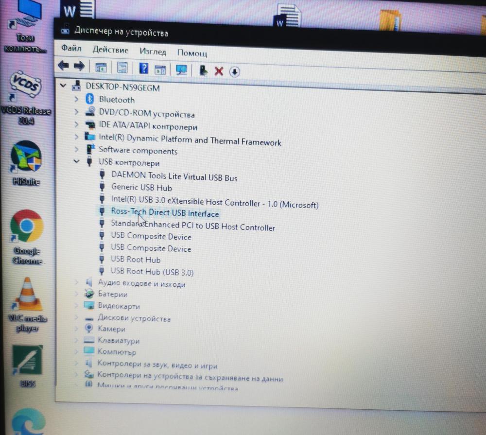

s7r3l0k Posted February 8, 2024 Report Share Posted February 8, 2024 (edited) Някой друг сблъсквал ли се е с проблема, VCDS Lite 1.2 с китайски кабел от Склад66, при четене на определени модули на един автомобил (в случая HVAC и Airbag), да изкарва всевъзможни символи в клетките с информация за модула - ОЕМ номер, софт кодинг и т.н. Изкарва празни правоъгълници, специални символи, понякога смесени с реалните символи на модула, като букви и цифри. Мога да го сравня с неправилен енкодинг на субтитри например. Понякога за секунда показва ОЕМ номер, но докато се избере функция от менюто, например четене на грешки или адаптация, се замисля и след време показва "too many communication errors to continue". Модула на беговете изобщо не го чете, но и на други автомобили се е случвало, та това го отдавам на китайския произход. Пробвано е на всички скорости на четене, без резултат. Повечето модули се налага да се сменя скоростта на четене, за да се справи. Някои се четат на 9600, други на 4800 и винаги си е било така. Някаква друга версия на VCDS или старите Vag-com версии още могат ли да се подкара на такъв кабел, без да се рискува, това да го убие? Става въпрос за Win10 x64. Ако да, къде могат да се намерят пълните версии? Смених панела на климатроника на колата, за да видя, да не би да е от него - пак същият проблем прави. Смененият модул го четеше на оригиналният му автомобил преди. Edited February 8, 2024 by s7r3l0k Link to comment Share on other sites More sharing options...
NIKO Posted February 8, 2024 Report Share Posted February 8, 2024 Имах същия проблем преди време, драйверите се бяха омазали след някаква насилствена "актуализация" от неква подпрограмка от пакет на Аваст. Link to comment Share on other sites More sharing options...
HITMAN Posted February 9, 2024 Report Share Posted February 9, 2024 1. Safe mode 2. Виждаш кои драйвери ползва 3. Триеш device-a 4. Триеш файловете .inf и т.н. 5. Рестартираш и го инсталираш с неговиет си драйвери. Link to comment Share on other sites More sharing options...
s7r3l0k Posted February 12, 2024 Report Share Posted February 12, 2024 (edited) Неприятно. Ако изтрия всичко, си губя активацията, с риск да не разреша проблема. Лаптопа, на който се ползва, няма достъп до интернет. Има и друг софтуер за диагностика - отново от Склад66, но за Хонда. Lite 1.2 изначало си е с доста липсващи label файлове. Не знам и това дали няма да се окаже проблем. Преди ги имах, докато не се наложи да се преинсталира машината. И двамата се оказахте прави. Нещо е омазало драйверите. Процедирах по горните стъпки и модула вече се чете, като явно е имало проблем и със скоростта на четене, защото сега модулите се отварят много по-бързо. Edited February 12, 2024 by s7r3l0k Link to comment Share on other sites More sharing options...

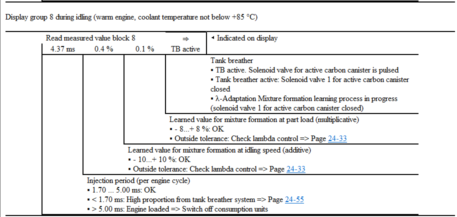

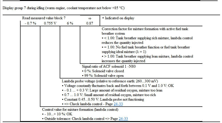

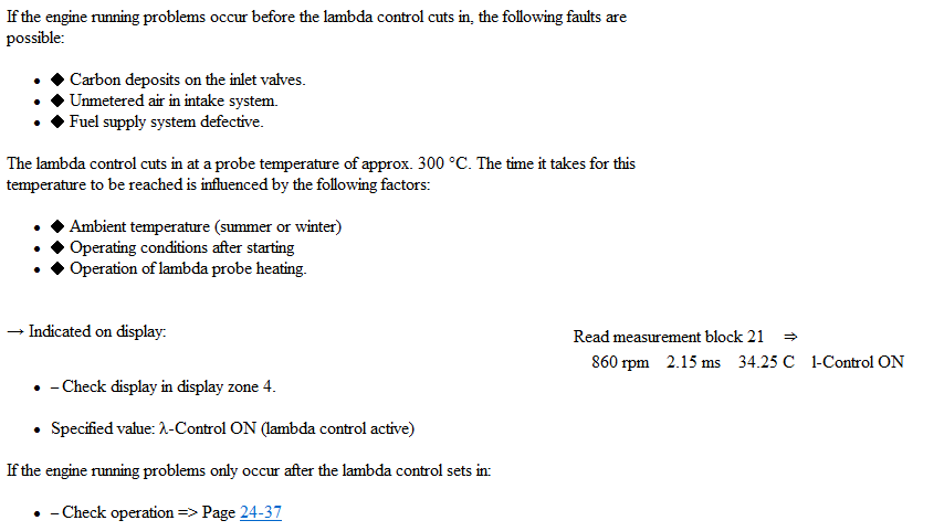

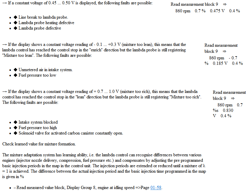

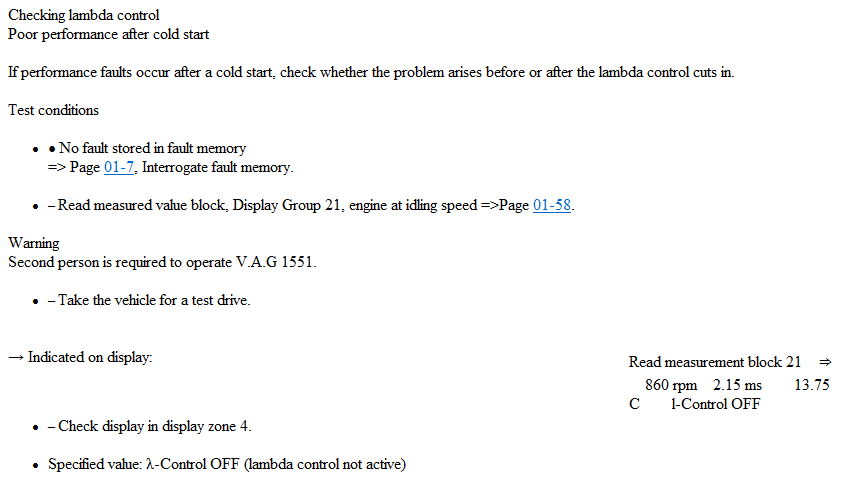

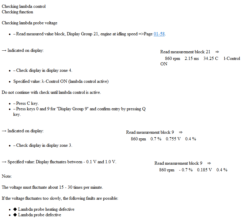

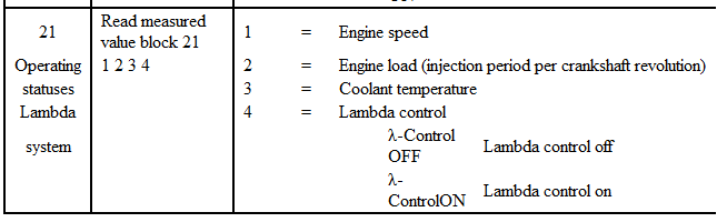

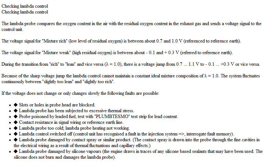

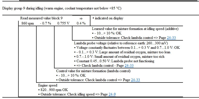

nasicha Posted October 13, 2024 Report Share Posted October 13, 2024 На 1.08.2015 г. at 11:28, bsdnikolov написа: Дискрипшън Measuring Blocks 007, 008, 009 и 021: http://s25.postimg.org/z8txz0tn3/G007.png http://s25.postimg.org/b3t8hb9cf/G008.png http://s25.postimg.org/3zbf8a233/G009.png http://s25.postimg.org/4nk9r80sv/G021.png Checking lambda control http://s25.postimg.org/fvygf0emn/image.png http://s25.postimg.org/nxmowwxe7/image.png http://s25.postimg.org/e1llx9rm7/image.png Checking function http://s25.postimg.org/sq13m3hfz/image.png http://s25.postimg.org/45kixmlu7/image.png http://s25.postimg.org/te5craqrz/image.png Аз ако може да помоля пак да ги пуснете тези стойности, защото са изтрити ! Link to comment Share on other sites More sharing options...
bsdnikolov Posted October 14, 2024 Report Share Posted October 14, 2024 (edited) Преди 13 часа, nasicha написа: Дискрипшън Measuring Blocks 007, 008, 009 и 021: Checking lambda control Checking function Edited October 14, 2024 by bsdnikolov 2 Link to comment Share on other sites More sharing options...

nasicha Posted February 27 Report Share Posted February 27 На 14.10.2024 г. at 7:01, bsdnikolov написа: Дискрипшън Measuring Blocks 007, 008, 009 и 021: Checking lambda control Checking function Здравейте. А дали имате подобна информация и за Ауди а4 Б5 1,6 AHL ? Или е в този файл 06B-907-557-AHL.CLB или в този 3B0-907-557-AHL.LBL но и двата са много трудни за намиране. Всички други ги има, тези не... Link to comment Share on other sites More sharing options...
bsdnikolov Posted February 28 Report Share Posted February 28 (edited) @nasicha, мога да ти дам 06B-907-557-AHL.LBL файла, но на немски. Ако искаш да си го преведеш на английски, отваряш файла с някой текстов редактор (примерно Notepad), превеждаш си го и запазваш промените. Прикачен файл: 06B-907-557-AHL.lbl Допълнение: Оказва се, че го имам и на английски, но криптиран в CLB. Прикачам: 06B-907-557-AHL.clb Edited February 28 by bsdnikolov 1 Link to comment Share on other sites More sharing options...
