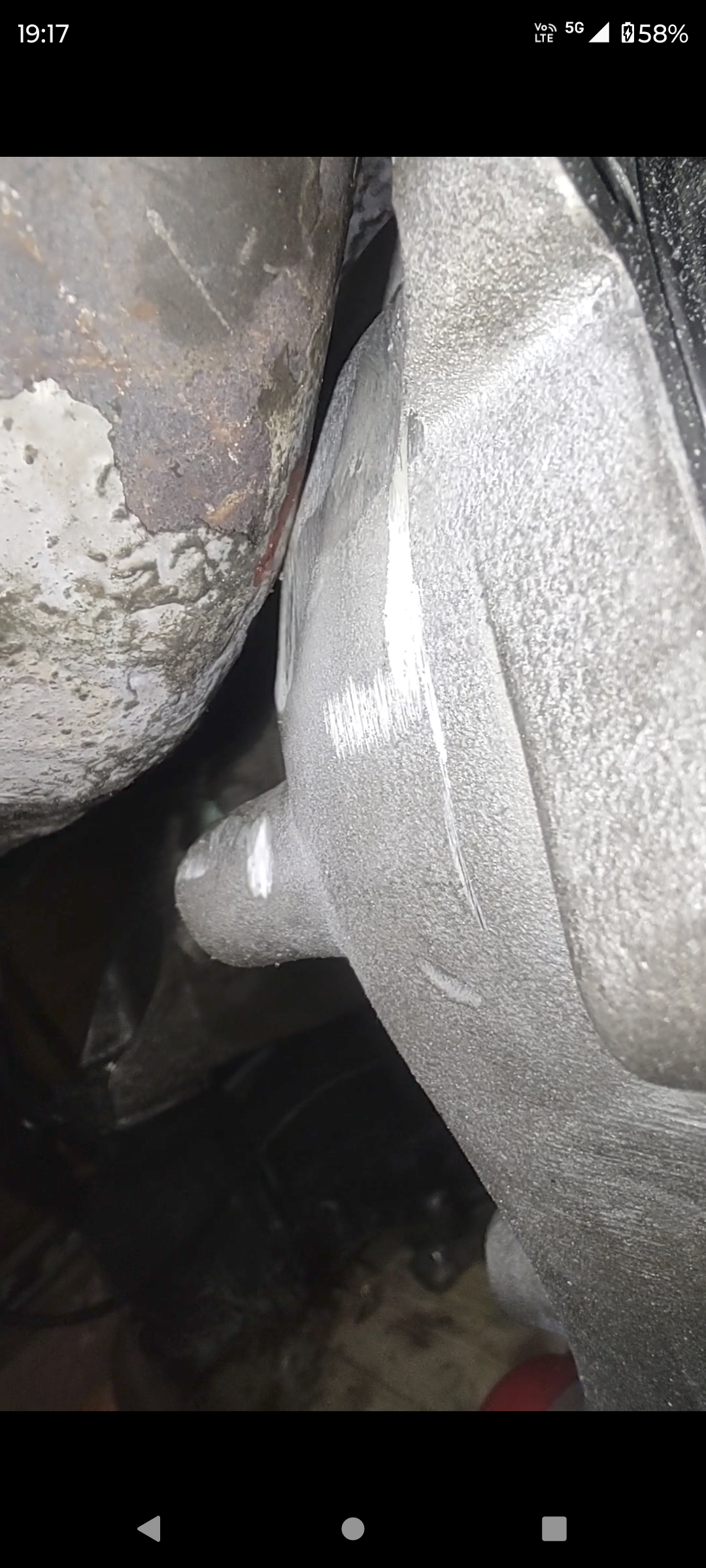

plamen2453 Posted November 13, 2023 Report Share Posted November 13, 2023 Просто не бях срещал по форумите за този проблем. Както и да е, с един чук и тръба си реших проблема 😀 Взех нови средни части jrone от колос. Досега jrone не са ме предавали пък и момчетата от магазина ми казаха, че мелет са ги купили някакви индийци/китайци(забравих) и не могат да ми гарантират за качество. Имаше проблем и с едното ухо на топлата част на шофьорското турбо при болта към колектора. Не можеше да влезе банджо болта, но с флекса изрязах ненужното и вече пасва. Като цяло оригинално си е най-добре и аз съм за, но така съм решил да го правя за момента. Ако ме ядосат ще взема оригинални и готово. Всичко правя сам в стил хоби така или иначе. Ще кача снимки като всичко е готово, за да знаят хората, които го мислят този вариант през какво трябва да се мине, но се знае, че за да стане "вечно", китайците трябва да се премахнат. Иначе паричките ги фиксирах, монтирах си старите актуатори, защото са по-твърди от китайските и пасват по-добре. Единственото е, че не съм разширил гейтовете. Link to comment Share on other sites More sharing options...
dmxkris Posted November 16, 2023 Report Share Posted November 16, 2023 Вкарай една камера 2 колектора да не е почнал да се люпи, че с чука си му създал неудобства иначе давай само напред и дано нямаш проблеми. По-добрия вариант е хубави части на средите не цяла, но каквото такова всичко е според бюджета и целта. Успех! Link to comment Share on other sites More sharing options...
plamen2453 Posted November 16, 2023 Report Share Posted November 16, 2023 Ще вкарам, но колектора изглежда доста чист отвътре. Очаквах да е пълен с нагари. За средните части си мислех да взема просто ремонтен комплект, но той струва 110лв + баланс още 80-100лв (толкова е на повечето места). Нова средна част е 250 ;d реших да не си създавам главоболия поне с това. Link to comment Share on other sites More sharing options...

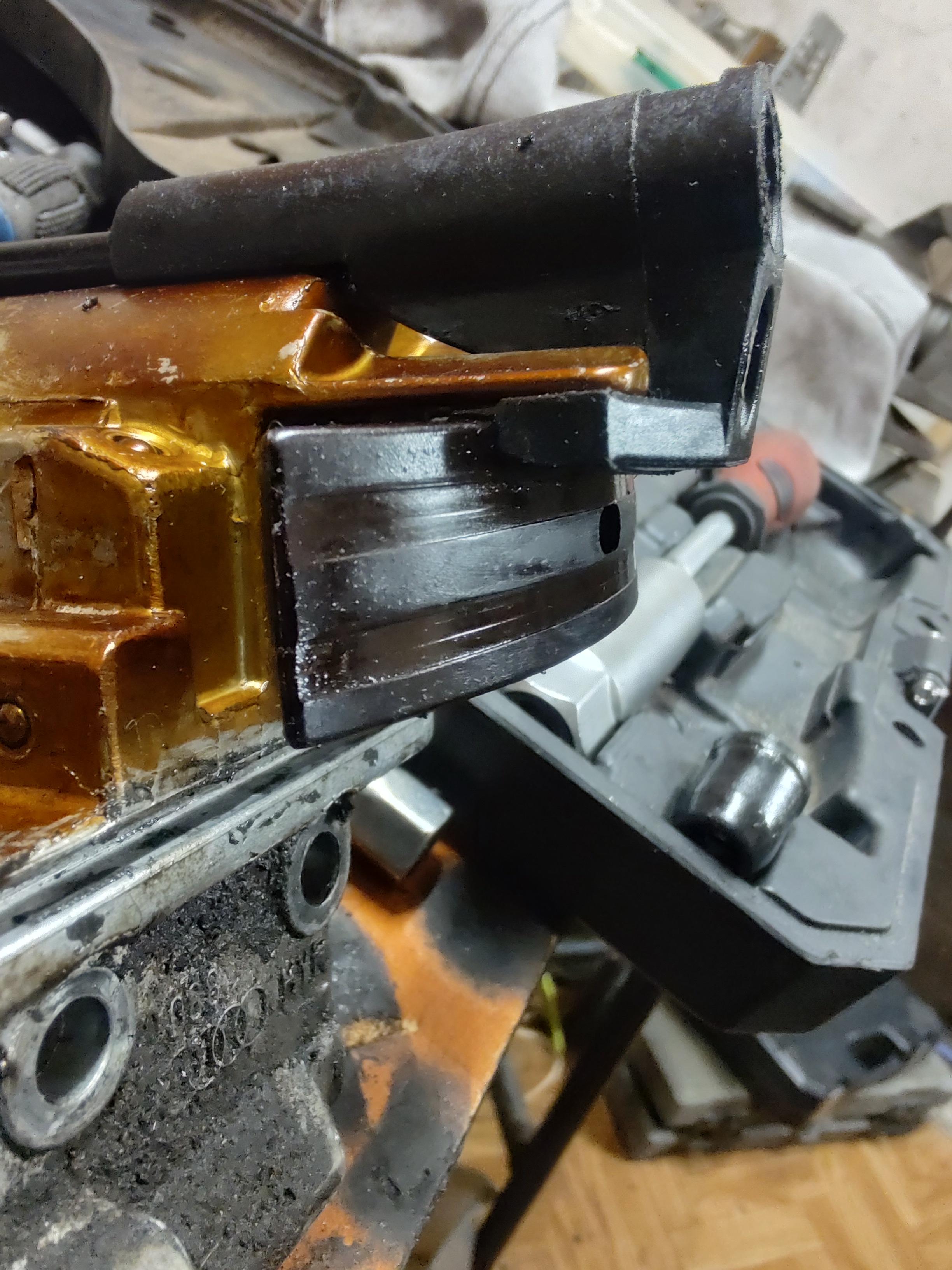

plamen2453 Posted February 5, 2024 Report Share Posted February 5, 2024 Здравейте, понеже по фейсбук информацията се губи. Как да разбера, че един хидравличен обтегач на веригата работи, докато е свален? Някакви симптоми има ли? На пасажерската глава банк 1 ми дава -9 (градуса?) Свалих обтегача и видях, че бананите са износени леко. Предполагам само със смяната няма да се оправи, но нека някой запознат да каже. Цедката също е в лошо състояние..... Link to comment Share on other sites More sharing options...
plamen2453 Posted March 28, 2024 Report Share Posted March 28, 2024 (edited) Оказа се, че майсторите не са зацепили като хората ангренажа. След зацепване с пин и скоба, и разхлабване на колелото на вала, градусите паднаха от -10 на -5, но ще трябва да се разглоби, за да го направя като хората. Работата е изключително прецизна там и всеки милиметър отговаря на няколко градуса. Междувременно изскубах SAI глупостите и не можах да повярвам колко място се освободи. На снимката липсва маркуча между клапаните и помпата само. В момента съм настроил колата на 1 бар, защото стигнах 300g/s по дебитомер, а лимита трябва да е 320. Подготвил съм хаузинг с кутия от S6, който е същия като размер с RS4 и си седи като стоково, но първо настройвах дюзите. Все още се боря с разни пробойни в гарнитурите/вакууми..., защото не ми остава време и върша всичко малко по малко. Чудя се за кулерите. Иска ми се да сложа странични, но не знам колко ще са ефективни. От друга страна двойния челен е евтин и със сигурност ще е ефективен, но ще затапи всичко назад + седи грозно ;d Авансите са според моментното състояние на двигателя, пълното налягане е настроено на 4к оборота, защото не искам да товаря чак толкова двигателя и съединителя. Интересното е, че навсякъде пишат, че тези турбини са лагави и се бях притеснил да не чакам пролет, за да тръгне всичко... за моя изненада на 3та на 3к имам 1 бар и на 3.5к 1.5 bar, което направо кара тоя кораб да "откача"(доколкото е възможно) Като всичко е готово, отива на дино и ще кача снимки с нещата, които са ме затруднили. Edited March 28, 2024 by plamen2453 Link to comment Share on other sites More sharing options...
