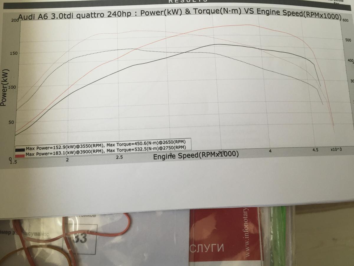

Mr.13 Posted December 13, 2015 Report Share Posted December 13, 2015 12.12.2015.JPGНямам друго оборудване за измерване за сверка. Някой тук из Варна ако има Рейслоджик или Дрифтбокс, по всяко време съм готов да замерим.Не съм ходил на дино, ся 160 лв не ми се дават за две числа и една хартийка. По важна за мен е какво усещане ми дава карането на тая кола. По документи тоя кош тежи почти 1900 кг и тея 19-ки ....Тони ще ти вземе 80лв да те замери Link to comment Share on other sites More sharing options...

DStealth Posted December 13, 2015 Report Share Posted December 13, 2015 (edited) Човек какви нюнотони пикови ли? Нали затова питам за графика. Тая кола от 3500 до 4500 има пад на мощността и пад на въртящия от ~500 до 350нм това, ако вади пик около 300кс към 4000 оборота с към 400 и нещо нютона, а не 550-600 както си писал в предния пост. Ако имаш 600нм при 4000 оборота, колата ще бъде 456кс. Edited December 13, 2015 by DStealth Link to comment Share on other sites More sharing options...

Mr.13 Posted December 13, 2015 Report Share Posted December 13, 2015 Няма проблем 233кс мотора да стигне 300кс сериините ремапи правят 280-290, а без ДПФ не е проблем за 300. По каква схема сметна, че за 6.4 0-100 му трбяват 300+ кс ? Не виждаш ли, че тая кола реди 3 предавки до 100 и там и е силата.Не само виждам,но и имам някоя друга колаМоята кола е 1900кгМерена е на Сливен и дава 14.3 с терминална 157кмНа същото място по същото време А4Б7 300кс на вала с автомат дава 14.3 със 163км терминална.Така казано времената са идентични ,но съм 250кг отгоре и съм около 320-330 коне на вала.Колата е 6.3 до 100 мерена на лицензирана мерилка0-200 е 25секРазлика между мерене с ВАГ Ком и един Рейслоджик е мноооого голяма,Еле пък с 19" валяци.Показания на километраж с 19" да не говорим.Новите мотори с мап само мятат 300+ коне ,но 224/233 си искат хибрид за да мине 300кс ,както е на бабата колата.за тях мотори е нормално да извадят около 290кс.Другото вече са добри пожелания.Затова ми е интересно Желяз какво ще даде с апаратура и на Дино .Все пак Тони му е на един КОР място и може да се премери и на диното и на дрифтбоксаТова ,че Желяз е с по-нов Софт не го знаехВсичките ми данни са със зимни гуми и включено ЕСП.Не ангажирам никой с мнение ,просто наблюдения над доста коли.Човек какви нюнотони пикови ли? Нали затова питам за графика. Тая кола от 3500 до 4500 има пад на мощността и пад на въртящия от ~500 до 350нм това, ако вади пик около 300кс към 4000 оборота с към 400 и нещо нютона, а не 550-600 както си писал в предния пост. Ако имаш 600нм при 4000 оборота, колата ще бъде 456кс.после ще кача моята графика,че не съм у нас.Но не е много актуална защото е мерена с катализатори и ДПФ лятото.Сега ще е с едни 15кв нагоре. Link to comment Share on other sites More sharing options...

DStealth Posted December 13, 2015 Report Share Posted December 13, 2015 (edited) Мда 4к 420нм ограничител 4.5к с 330нм както се и очаква де за кола под 300кс пик. Ако ще и 800нм да има при 2000-3000 оборота е без значение, при положение, че при абсолютно ускорение се използват близо половината в пик-а на мощността. Edited December 13, 2015 by DStealth Link to comment Share on other sites More sharing options...

DStealth Posted December 13, 2015 Report Share Posted December 13, 2015 (edited) Разбира се че идват от това. Сега покажи графика с 550-600нм при 4000 оборота, като е толкова лесно само с горивото. Вместо да напишеш че се поизхвърли с цифрите ( поне 100-150нм или 1000 оборота), продължаваш да спориш. Edited December 13, 2015 by DStealth Link to comment Share on other sites More sharing options...
