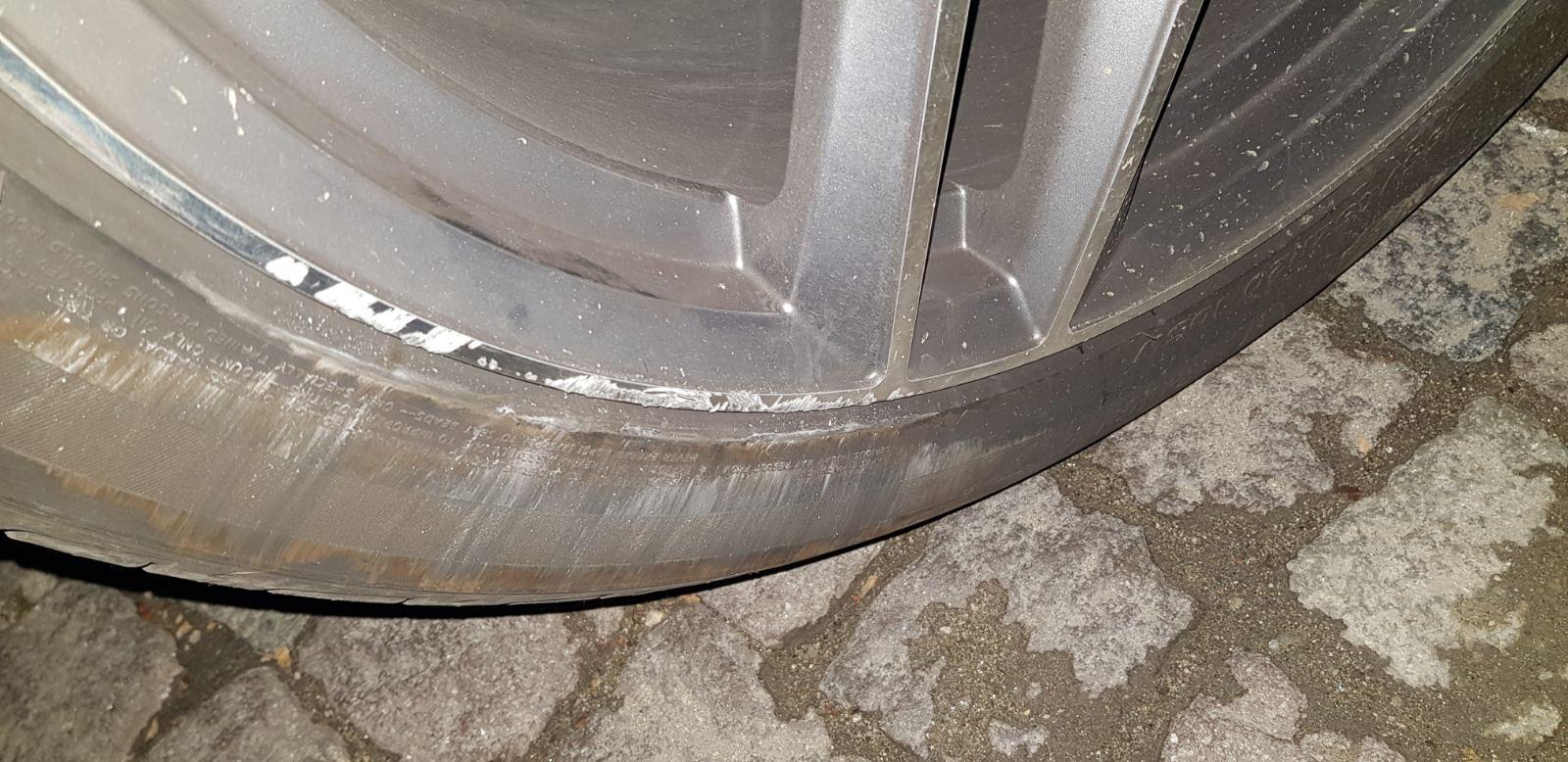

mhi406vt Posted February 16, 2020 Report Share Posted February 16, 2020 Хехе, майната й на джантата, жената да е добре Не знам за кой ръб говориш, но на мен борда на гумата ми изглежда нормален, снимах и моите сегашните гуми, изглежда по същия начин: Link to comment Share on other sites More sharing options...
Nikola_RS Posted February 17, 2020 Author Report Share Posted February 17, 2020 (edited) Ами не е нормален изобщо,защото на A7- цата ми 20-ките са Pirelli PZero и там ръбът на борда покрива ръба на джантата и стърчи около 2 санта още- така никой бордюр не може да задере джантата,а не като сниманите по-горе. Edited February 17, 2020 by Nikola_RS Link to comment Share on other sites More sharing options...
mhi406vt Posted February 18, 2020 Report Share Posted February 18, 2020 Аха, разбирам, да вижда се че е доста по-голям. А дали са същия размер - 255/45, или са друг, мисълта ми е дали не е причината за този по-голям борд факта че гумата е нископрофилна. Или по друг начин зададен въпросът ми е - дали има гуми 255/45 R20 с такъв голям борд? Link to comment Share on other sites More sharing options...
fifipaldi Posted February 18, 2020 Report Share Posted February 18, 2020 Така изглежда на снимката, защото няма джанта сложена, няма борд, който да те предпази от хубаво задиране в бордюр, само от по-лекичките докосвания може нещо. @Nikola_RS дай реална снимка как седи на колата тази гума, гледам ги в нет-а и не ми изглежда голям борда въобще като е сложена джантата. Link to comment Share on other sites More sharing options...
Nikola_RS Posted February 19, 2020 Author Report Share Posted February 19, 2020 (edited) Борда на Пирелито е в пъти -по голям и изпъкнал от този на Ханкуук-а ,но ще мога да дам реална снимка в края на март,като ги сложа,защото са ми на хотел за гуми летните. Преди 21 часа, mhi406vt написа: Аха, разбирам, да вижда се че е доста по-голям. А дали са същия размер - 255/45, или са друг, мисълта ми е дали не е причината за този по-голям борд факта че гумата е нископрофилна. Или по друг начин зададен въпросът ми е - дали има гуми 255/45 R20 с такъв голям борд? да,има 255/45 R20 с голям борд,но са на хубавите марки- Мишелин,Пирели,Гуудииър...и други,но пък там и цената е друга,всеки си преценява все пак. Ето тук още една снимка на пирелито от нета- с джанта... пак се вижда колко стърчи напред - 2 санта още Edited February 19, 2020 by Nikola_RS Link to comment Share on other sites More sharing options...

mhi406vt Posted February 19, 2020 Report Share Posted February 19, 2020 Е моите в момента са такива good year - И тук на снимката изглежда сякаш по-голям, но в действителност не е чак толкова, ни както и да е де, бях вероятно между тойо и ханкук ще избера ханкук заради борда Link to comment Share on other sites More sharing options...
revit_fan Posted February 20, 2020 Report Share Posted February 20, 2020 Този борд се нарича - Rim protector. Противно на логиката - гуми с висок скоростен индекс го нямат, а го имате тези с по-нисък. Терминът е различен при различните производители, но питайте търговците и те ще ви извадят модели и размери с Rim protector. Link to comment Share on other sites More sharing options...
