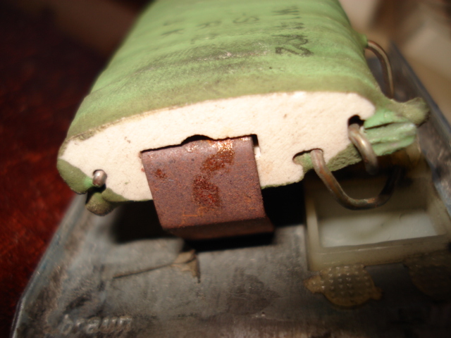

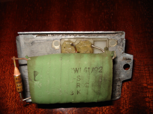

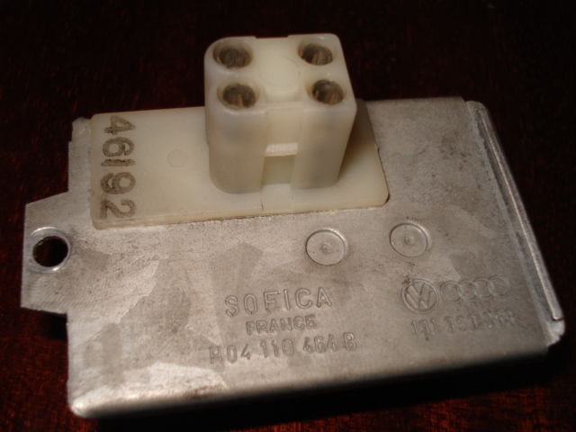

SpeedyMan Публикувано 21 Май 2007 Автор Доклад Share Публикувано 21 Май 2007 (Редактирано) ДИАГНОЗАТАЗначи започнах от резисторната матрица, тъй като даже и да беше проблема в ключа, можех лесно да премеря напреженията, които се подават на клемата.. Докато я вадех, чух как нещо падна във въздуховода... след това я изпробвах извадена - същата работа - 1-ва и 2-ра степен ги нямаше..Поогледах я и премерих съпротивленията, които се получават по четирите клеми... оказа се, че както и да въртя мултицета меря само едно и също съпротивление... и то е онова което се подава за трета степен. ТОГАВА ЗАБЕЛЯЗАХ, ЧЕ Е ПРАВЕНА ВЪВ ФРАНЦИЯ!!!!! Абе на кой умник му е хрумнало да вгражда френски боклуци в АУДИ ??? Моторчето също е френско: VALEO!(Следва псувня върху френския инженерен гений!!!) Обаче се вижда, че липсва някаква част от тази матрица - тя е паднала във въздуховода.. докато съм я вадел, затова се е чул онзи шум...Сега ми трябва такава матрица и по възможност НОВА, за да има повече живот в нея... Редактирано 21 Май 2007 от SpeedyMan Адрес на коментара Сподели в други сайтове More sharing options...

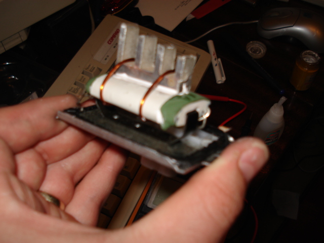

SpeedyMan Публикувано 22 Май 2007 Автор Доклад Share Публикувано 22 Май 2007 В крайна сметка взех резистор китайско производство.. всичко работи ама преди да го монтирам реших да го тунинговам малко Ta ето какво се получи:Обвих резистора с алуминиева ламарина (от капачна на буркан), под която има слой термо-паста.. Отгоре сложих алуминиев радиатор (абе формата му е произволна, такъв имах дето стана), пак термо паста между него и ламарината, и всичко това го хванах със скоби от медна тел (е, има и малко секундно лепило само да фиксира нещата...), капачката е добре изчистена на мястото на контакт с радиатора, понеже там има някакъв слой ламинат...Та тази ламарина поема и провежда топлината на почти целия резистор и я отдава на радиатора.. Мислех да слагам по-голям радиатор ама и този върши работа Адрес на коментара Сподели в други сайтове More sharing options...
RaDi_b4 Публикувано 22 Май 2007 Доклад Share Публикувано 22 Май 2007 (Редактирано) Перфектно изпълнение !!! Ако все пак някой търси тази платка, имам познат дето я дава втора употреба, гаранция че работи!П.с. вие сте си добре, при мен климатроника е италиански, давия или нещо от сорта, така че ... Редактирано 22 Май 2007 от RaDi_b4 Адрес на коментара Сподели в други сайтове More sharing options...
