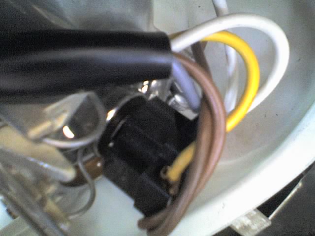

и.николов Публикувано 28 Август 2008 Доклад Share Публикувано 28 Август 2008 Тези прословути релета сложна операция по поставянето им ли са(не че аз сам ще си ги слагам де )?В смисъл трябва ли сериозен разбирач да ги постави, или всеки жичкаджия би се справил?Не е голяма хамалогия . Всеки един нормален жичкаджия би се справил ,даже и непрофесионалист с известни познания по ел. техника би успял . Има няколко начина да се изпълни схемата - ТОВА е един от начините.Тука е максимално опростено ,като има разтоварващо реле само за късите . Самото реле /от ЛАДА/ се намиравъв фара , но може да се изпълни така схемата ,че релетата да са вътре при другите релета - така ще станенай културно. Каквото и да е изпълнението - обезателно плюса към крушките трее да се вземе от акумулаторадиректно с проводници минимум 2,5 - 3 кв. сечение . Адрес на коментара Сподели в други сайтове More sharing options...
