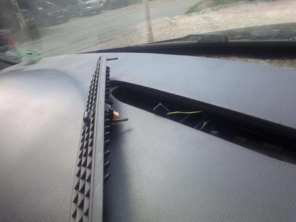

Само да вметна нещо не е задължително да сваляте централния въздуховод където се намира датчика той е хванат с един винт над него има една пластмаса коя се вади. ето за кое говоря.
https://imageshack.com/i/mh9o02j а тука изкарания датчик и декоративната пластмаса от горе https://imageshack.com/i/ndbp7vj
https://imageshack.com/i/b5g30vj Аз така и не можах да си оправя парното да духа в краката.
