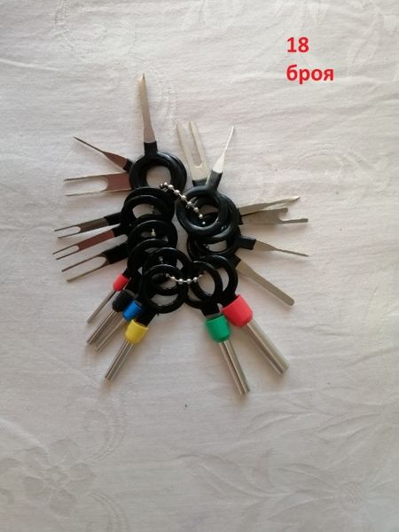

Здравейте!
Ще ретрофитвам мултиволан от А4 (имам си бег, модул всичко).
Буксата от А4 успях да пригодя да защраква към лентовия кабел. Сега идва момента с пренареждането на буксата, тук виждам затрудения. Извадил съм "секрета", но пиновете не виждам как да ги извадя.😨
Намерих тези инструменти за вадене на пинове.... не знам да ли биха свършили работа. Ще се радвам, да споделите опит с какво и как.
П.С. Като за десерт всички кабели са черни, цветна кодировка няма. 😁

щом са толкова много , все единия ще стане, аз бъксите на фаровете си ги пренаредих сам, като си направих сам иглите от стоманена тел.
