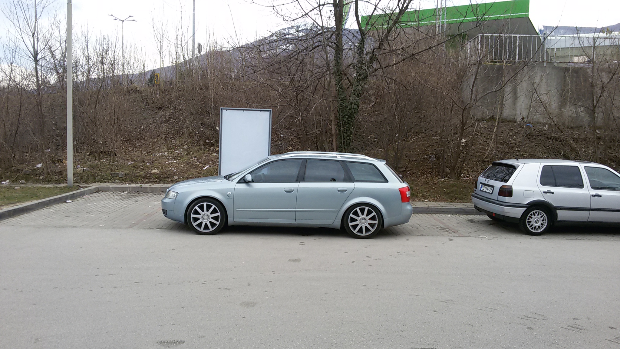

vankata__098 Posted January 28, 2018 Report Share Posted January 28, 2018 (edited) ето аз като смених задните пружини с такива от куатро авант задни и стана много вирната отзад. Моите са 4-рите Ейбах и сега тъся подложките за да си върна Ейбаха. Ето снимки Edited January 28, 2018 by vankata__098 Link to comment Share on other sites More sharing options...

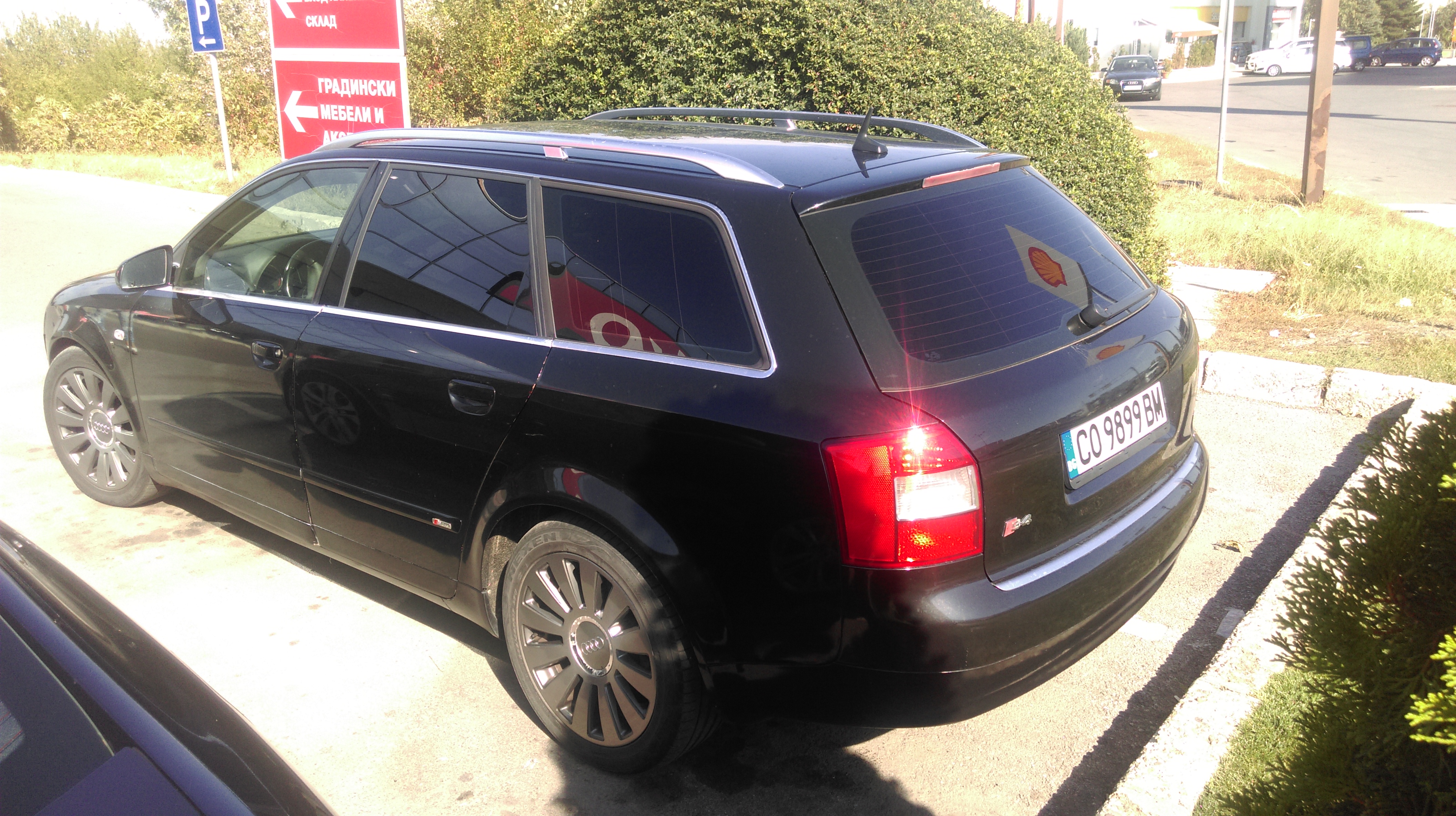

royce Posted February 4, 2018 Report Share Posted February 4, 2018 1 hour ago, dedomras said: Аз съм с Audi A4 B6 Quattro avant 3.0 v6 как мога да разбера какво ми е окачването защото искам и аз малко да повдигна колата. По същия начин задницата е малко клекнала. Ето как изглежда същият автомобил с 1BV (спортно) окачване, със сменени оригинални задни пружини, амове и биалетки: Link to comment Share on other sites More sharing options...

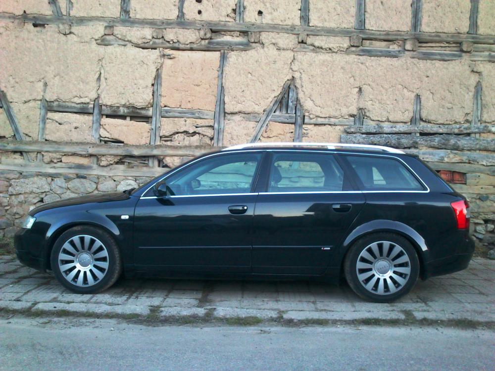

sherif4eto Posted April 17, 2018 Report Share Posted April 17, 2018 Ето и какво се получи при мен след смяна само на пружините. Амортисьорите са спортни а пружините са 1ВА. колата се повдигна с 4 см. Link to comment Share on other sites More sharing options...
