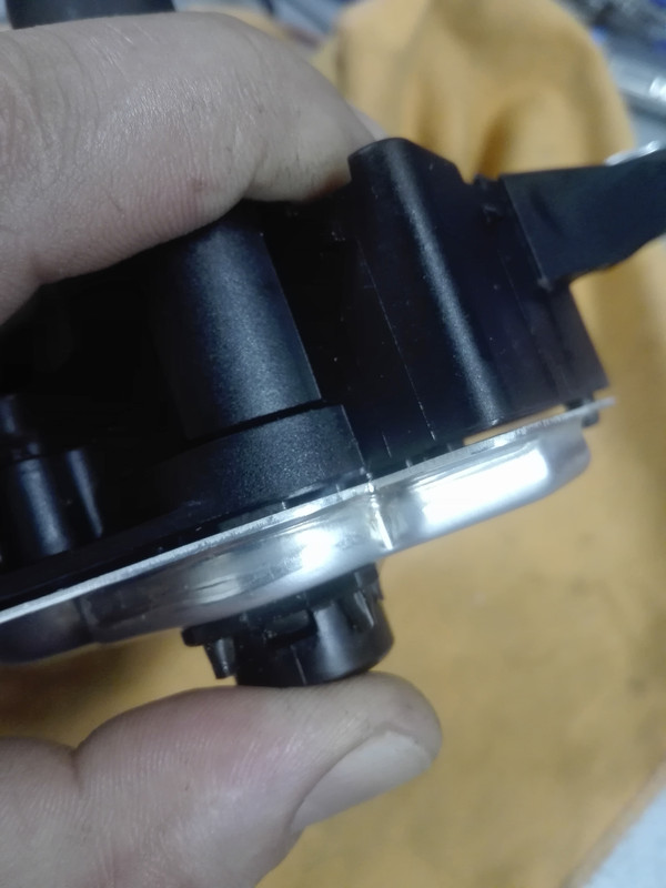

bsdnikolov Posted January 19, 2018 Report Share Posted January 19, 2018 Здравейте. В настоящата тема ще Ви представя моето виждане за ремонт и отстраняване на конструктивния недостатък на моторчето за задна чистачка, монтирано на всички модели Audi ~ от 2003-та година до ~2013-та година. Въпросното моторче се монтира на следните модели: Audi A3 8P, Audi A4 B6/B7/B8, Audi A6 4F, Audi Q3 8U, Audi Q5 8R, Audi Q7 4L и др. Разработка и производство е на Valeo. Най-често се среща под VAG номер 8Е9-955-711-Е. Основният недостатък е липсата на уплътнение между оста и задния капак. Това води до прониквана на вода в моторчето и неговото дефектиране. Преди три дни смених на приятел моторчето на А3-ката му с ново. При мен остана старото му, вече дефектирало. Ето и какво представляваше преди ремонтът и възстановяването: Както се вижда, водата бе прониквала в механизмът и бе довела до отделянето на ръжда. Тя бе довела до затруднена работа и спиране на чистачката където и падне. Първата ми работа бе да накисна оста в ръждопреобразовател, за да премахна ръждата и предотвратя появата на нова. През това време почистих хубаво корпусът и колелото от всякакви следи от ръжда, които биха довели в бъдеще до появата на нова. Нанесох също където е нужно смазка: Сега идва и важната част. За да не случи това отново, добавих О-пръстен на оста. Целта му е да не позволи водата да проникне в моторчето (да им се чудиш на Valeo защо по дяволите са си го спестили и са обрекли всичките си моторчета на смърт!). Нужния О-пръстен е с размери 6mm x 2 mm (6 mm вътрешен диаметър, 10 mm външен диаметър, 2 mm дебелина). Няма как да сбъркате къде се поставя О-пръстенът, но за всеки случай ще покажа: Намазвате хубаво оста с грес (да търка мазно и да не се изноства ): И продължаваме със сглобяването. Да не забравите да мацнете и О-пръстенът, да не търка на сухо. Аз сложих и силиконова смазка и малко грес: За финал остава да бъде сложен и капакът: Моторчето вече е като ново и без конструктивния си недостатък. За финал оставих моторчето да работи 15 минути на бюрото си (заработи невероятно тихо и леко) и след това проверих с вакум, дали оста няма да пропусне. За целта задържах вакум през входът и изходът за течността за чистачки. Не пропуска, вакумът остана . С това мисля се гарантира безпроблемната му работа, десетилетия напред . Дори и да не е спряло още моторчето, мисля е хубаво да му се направи една профилактика и доработка, за да не се стигне до необратимото му дефектиране. P.S. Опитния субект (от снимките в темата) не ми е нужен и ще бъде продаден. При интерес, на лични. Link to comment Share on other sites More sharing options...

bsdnikolov Posted January 21, 2018 Author Report Share Posted January 21, 2018 Днес при мен мина колега, да погледна моторчето му. Дойде точно на време. Скоро е сменяно с ново оригинално, но вече имаше начални следи от ръжда (точки). Сложих О-пръстен и сега ще си кара без да мисли за моторчето. Link to comment Share on other sites More sharing options...

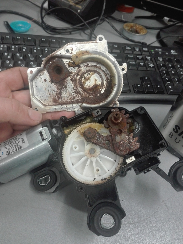

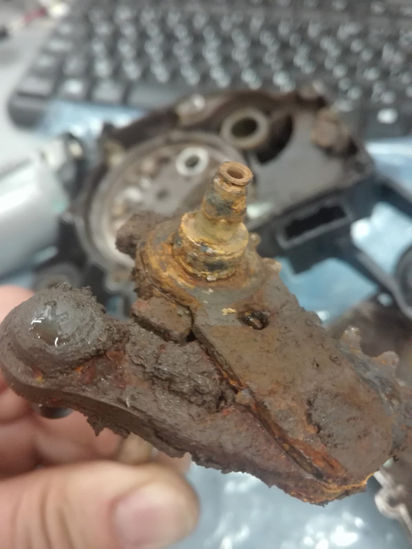

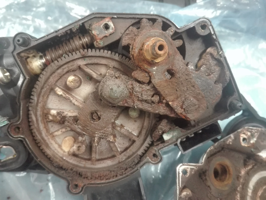

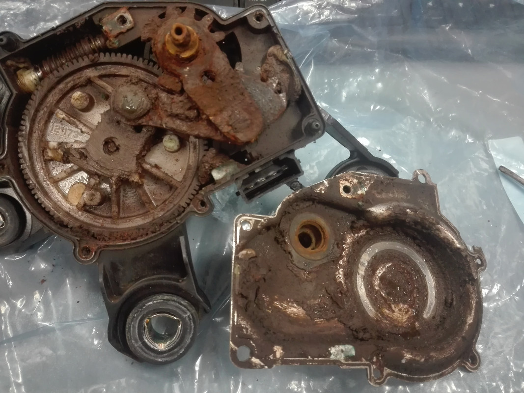

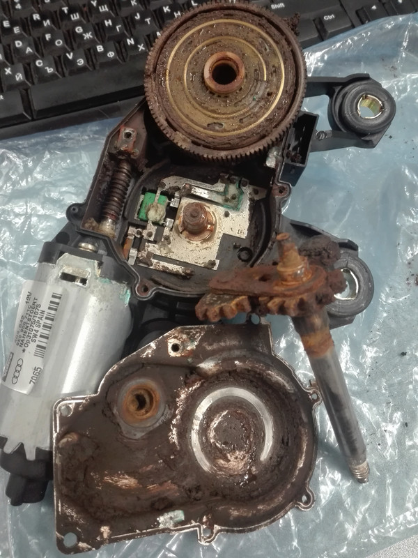

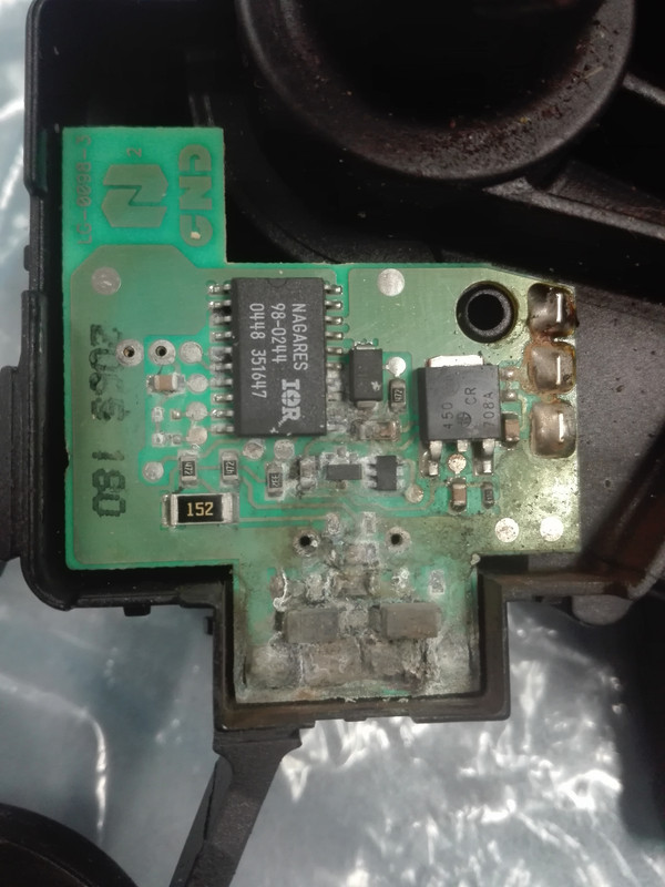

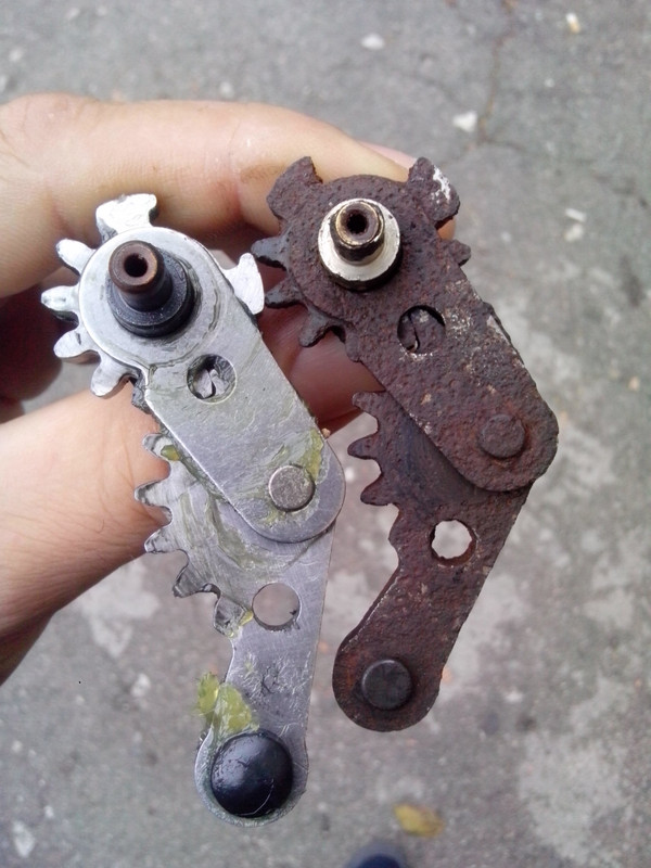

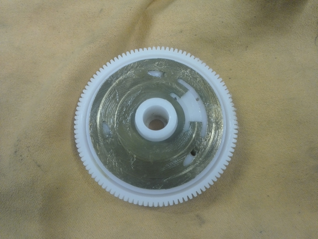

bsdnikolov Posted February 1, 2018 Author Report Share Posted February 1, 2018 Ето какво става, когато се изчака моторчето да спре или както е при конкретното, да започне да върти постоянно: И в моторчето даже е влизала вода: Има разбира се поражения и върху електрониката (за това чистачката започва да работи още с контакт и не спира): Финалната присъда на толкова изпуснато моторче е бак! Не става за поправка. Link to comment Share on other sites More sharing options...
Williams Posted February 2, 2018 Report Share Posted February 2, 2018 Да допълня само нещо. Може да е полезно за някой. При моторчето на А3 8L /с пръскачка в оста/, същото се получава от НЕ ползване. Тръбичката, през която минава течността за чистачки минава през оста. Съответно клеясва и се къса /месингова е/ и вътре в моторчето става същия мармалад. Link to comment Share on other sites More sharing options...

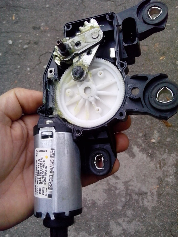

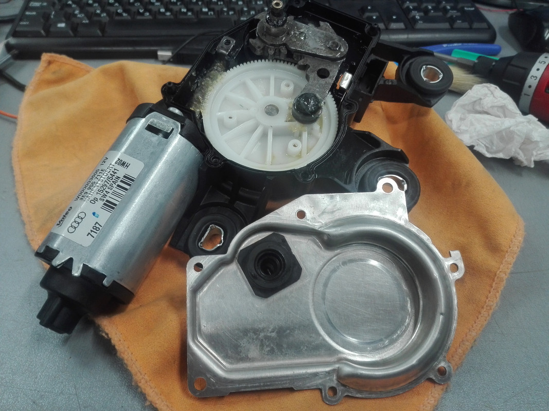

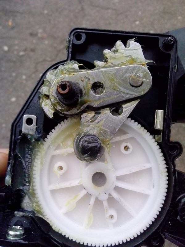

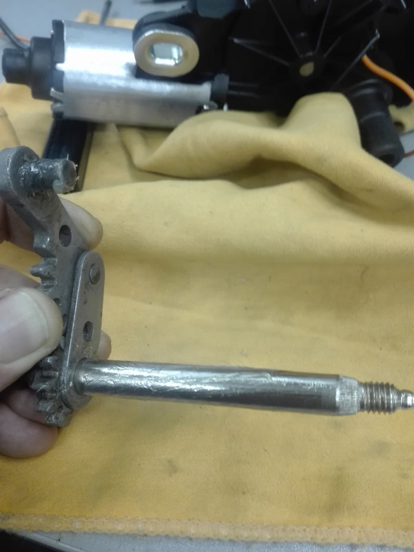

bsdnikolov Posted December 24, 2018 Author Report Share Posted December 24, 2018 Ще пейстна снимките, които са ми останали в архивът: Първо поствам снимките, където съм сравнявал новото си моторче (чисто ново, а не втора употреба) и заминалите от водата части на старото. И сега снимките от реставрацията на старото: А ето и снимки на моторче, което вече е дало всичко от себе си и за мен не подлежи на поправка: P.S. Смениха домейна на снимковия сървър и всичко което съм поствал последните 4 години вече не се вижда тук. Link to comment Share on other sites More sharing options...
Chitatelia Posted December 24, 2018 Report Share Posted December 24, 2018 Направих и аз процедурата с пoчистване, смазване и добавяне на О-пръстен. Сложих моторчето и пръсках известно време. След това махнах капака на моторчето да проверя имали ефект от гумения О-пръстен. Нямаше течност за чистачки при червяка и зъбното колело. Дано изкра още 10-20 години Link to comment Share on other sites More sharing options...
