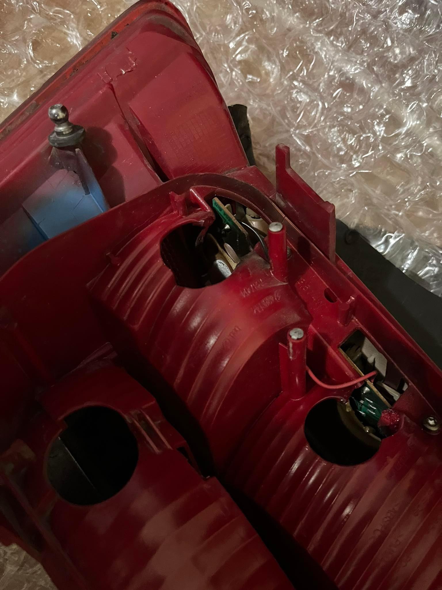

боци Posted January 18, 2023 Report Share Posted January 18, 2023 Здравейте отново тъй като с предишния стоп спря тотално да свети и той и мигача, първо смених крушките но нямаше ефект след което огледах кабелите и доколкото ми бе възможно няма проблем и там, смених го с друг стоп и работи идеално обаче след около седмица и смененият стоп отказаха стоп светлините иначе габарити и мигача работят, някой да е имал подобен проблем и да може да ми даде съвет от къде може да е проблема? Link to comment Share on other sites More sharing options...
OvivO Posted January 18, 2023 Report Share Posted January 18, 2023 масата се губи в стопа вероятно Link to comment Share on other sites More sharing options...
боци Posted January 18, 2023 Report Share Posted January 18, 2023 (edited) Извинявам се за глупавия въпрос но как мога да го проверя къде се губи точно. Edited January 19, 2023 by VBI Не цитирай предходно мнение, ползвай бутона "@" Link to comment Share on other sites More sharing options...
OvivO Posted January 18, 2023 Report Share Posted January 18, 2023 мога да ти кажа за седан, скоро си го оправях, че губеше маса точно стоп светлината Link to comment Share on other sites More sharing options...
Gangbango Posted January 19, 2023 Report Share Posted January 19, 2023 Колеги, някой може ли да направи читав анализ на един казус? Карам на магистралата със 140 и решавам да ускоря до 300. Давам газ до дъно и колата започва да ускорява, но осезаемо бавно. Като отпусна газта с 1см се усеща тласък и започва да дърпа по-добре колата. За фабрично CDYA става дума с типтроник. Link to comment Share on other sites More sharing options...
OvivO Posted January 19, 2023 Report Share Posted January 19, 2023 някъде на 280 и при мен се получава подобно, към 300 се оправя и вече до 330 върви мазно, а не смея повече да я настъпвам. Това си го казвал и преди, странно ми изглежда на мен, може да видиш на живи данни педала на газта и на колко процента е натиснат, да не се ощашква нещо там? Link to comment Share on other sites More sharing options...
боци Posted January 20, 2023 Report Share Posted January 20, 2023 На 18.01.2023 г. at 16:44, OvivO написа: мога да ти кажа за седан, скоро си го оправях, че губеше маса точно стоп светлината Ще съм много благодарен ако ми кажеш колега. Link to comment Share on other sites More sharing options...
OvivO Posted January 20, 2023 Report Share Posted January 20, 2023 отваряш стопа и се виждат две пъпки върху голямата част, които би трябвало да контактуват с държача на крушките и така се прави контакт на масата към шината, която завършва с пин при буксата. Почистваш пъпките до блясък, моята едната леко бе отчупена пластмасата, която я държи, а на самия държач на крушките - буташ нагоре пластините, които контактуват с пъпките, отдолу има пружинки и затваряш. Аз така си оправих моя. Link to comment Share on other sites More sharing options...
wirdor Posted January 20, 2023 Report Share Posted January 20, 2023 (edited) Това са тези пъпки на първата снимка които правят контакт с тях сега ще го опитам дано стане, Благодаря за бързите отговори колега. Edited January 23, 2023 by VBI Не цитирай предходно мнение, ползвай бутона "@" Link to comment Share on other sites More sharing options...
OvivO Posted January 20, 2023 Report Share Posted January 20, 2023 и ти ли имаш проблем с тези недомислени стопове на audi? Да, точно тези пъпки и контакти на държача визирах. почисти пъпките и пластините до блясък Link to comment Share on other sites More sharing options...
