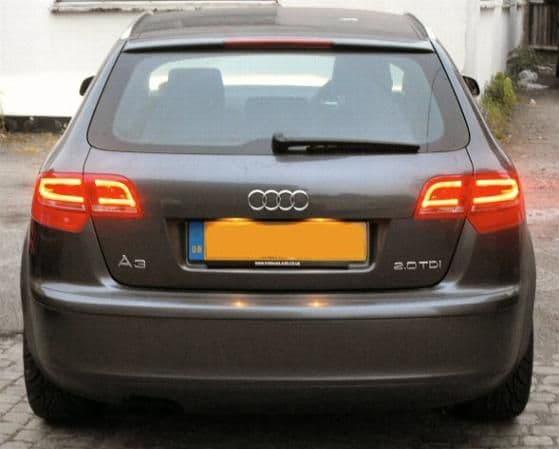

Калин Красимиров Posted February 21, 2023 Report Share Posted February 21, 2023 Здравейте! За нашите модели (комби 2011г) дали има оригинални такива стопове? Да не са с отделните диоди, а като тези. Както е при 4G примерно или както на снимката при А3. Скоро мернах една като моята, даже същия цвят. Имаше такива стопове. Мисля, че не бяха някакви китайски афтърмаркет. Много приличаха на оригинал, но не съм виждал никоя друга с такива. Link to comment Share on other sites More sharing options...
OvivO Posted February 21, 2023 Report Share Posted February 21, 2023 китайски са и имитират 4G, което няма да го коментирам Link to comment Share on other sites More sharing options...
lavatrice Posted February 21, 2023 Author Report Share Posted February 21, 2023 Преди 5 часа, Калин Красимиров написа: Здравейте! За нашите модели (комби 2011г) дали има оригинални такива стопове? https://litec.net/produkt/led-rueckleuchten-audi-a6-4f-c6-avant-allroad-04-11-mit-dynamischem-blinker-rot-rauch/ Разгледай това.Аз от тези си купих. Никъде не се споменава че са китайски, сега нямам спомен дали пишеше къде са произведени на самите стопове. Като качество мога да кажа че са много добри,дори и да са китайски. Вярно е че имитират 4G, ма тя моята е вече на 17 години,така че се примирих с "селския тунинг", още повече че оригиналните взеха да се разпадат. Link to comment Share on other sites More sharing options...
