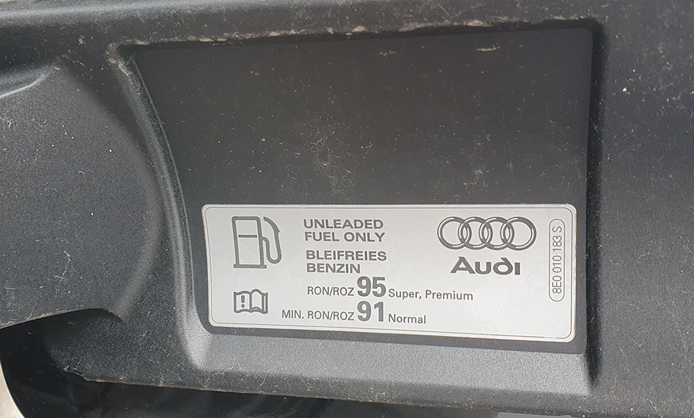

fifipaldi Posted August 25, 2021 Report Share Posted August 25, 2021 Ако не се лъжа пишеше 95 на капачката, но нашия 95 сигурно се равнява на немски 86 ;). Карам само със 100 аз иначе, но не мисля и че с 95 ще има драма. Link to comment Share on other sites More sharing options...
CVT Posted August 25, 2021 Report Share Posted August 25, 2021 (edited) На капачката пише минимум 95, но да се кара с 98. Иначе с 95 няма никаква драма, и аз съм карал него доста продължителни периоди. Просто върви с една идея по-малко. Edited August 25, 2021 by CVT Link to comment Share on other sites More sharing options...

fifipaldi Posted August 27, 2021 Report Share Posted August 27, 2021 На 25.08.2021 г. at 12:59, CVT написа: На капачката пише минимум 95 На 3.0 TFSI с турбо пише това: Link to comment Share on other sites More sharing options...
CVT Posted August 27, 2021 Report Share Posted August 27, 2021 Да, същото пише и в книжките на 2012 и 2016 А7 3.0 TFSI: да се кара с 95, но може и с 91 при леко занижен вървеж. Снимката която аз намерих сигурно се отнася за друг мотор. Link to comment Share on other sites More sharing options...
fifipaldi Posted August 27, 2021 Report Share Posted August 27, 2021 Най-обичам когато някой по интернеДа ми каже какво ми пише на капачката на колата . Link to comment Share on other sites More sharing options...
