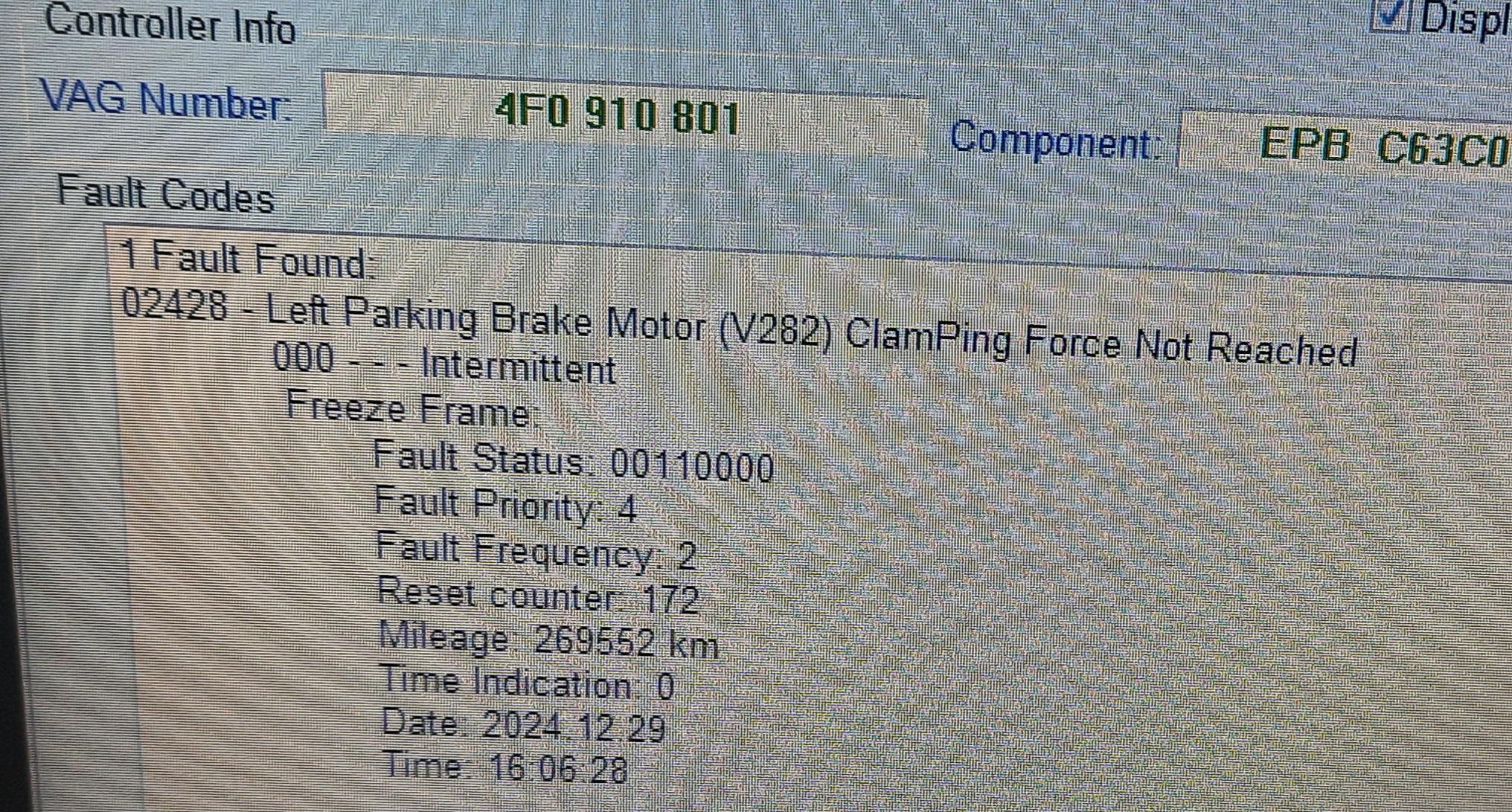

Vasil82 Публикувано 29 Декември 2024 Доклад Share Публикувано 29 Декември 2024 Здравейте колеги първо весели празници на всички. Някой сблъсквал ли се е с тази грешка при ръчната спирачка снимка по долу. Като натисна копчето се чува как се активира и вв един момент спира и се чува едно зверско чаткане от към лявото колело, погледнах отдолу кабелите са добре . Дали машината се е поредица, само да каже че преди това ходих до Бузлуджа и имаше доста коловози Адрес на коментара Сподели в други сайтове More sharing options...
OvivO Публикувано 29 Декември 2024 Доклад Share Публикувано 29 Декември 2024 Ако е имало и пясък, влиза в апаратите и започват проблеми с леглата на накладките. Опитай да го разглобиш и изчисти пясъка. Ако е скъсан кабел мисля, че вадеше open or short to ground. Адрес на коментара Сподели в други сайтове More sharing options...
Vasil82 Публикувано 29 Декември 2024 Доклад Share Публикувано 29 Декември 2024 @OvivO пясък имаше в изобилие, легнах да видя кабела здрав е. Интересното е че като дръпна бутона опитва да задейства ръчната и като започне да трака го връщам веднага и не набива грешка Адрес на коментара Сподели в други сайтове More sharing options...
OvivO Публикувано 29 Декември 2024 Доклад Share Публикувано 29 Декември 2024 Корпусът на моторчето понякога се пука и влиза мръсотия. Огледа ли го него? Адрес на коментара Сподели в други сайтове More sharing options...
Vasil82 Публикувано 31 Декември 2024 Доклад Share Публикувано 31 Декември 2024 @OvivO вчера след като дръпна ръчната мотора направо блокира и се чуваше само едно чаткане. Намерих друг и го смених и проблема беше отстранен, но малко след това и десния започна да чатка по същия начин. Какъв е варианта и двата да се скапят по едно и също време или някъде другаде да търся евентуално в модула за ръчната Адрес на коментара Сподели в други сайтове More sharing options...

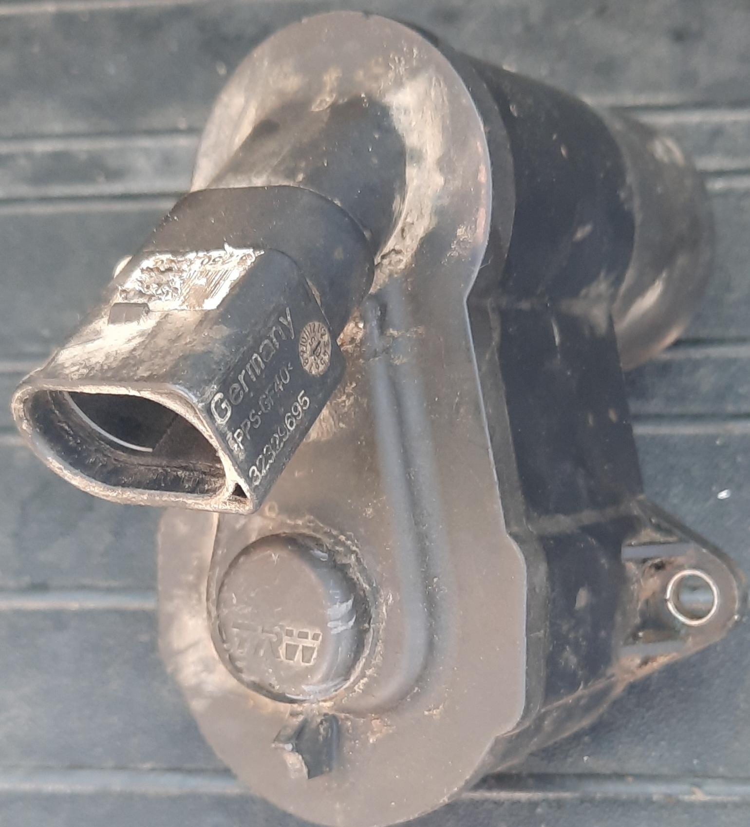

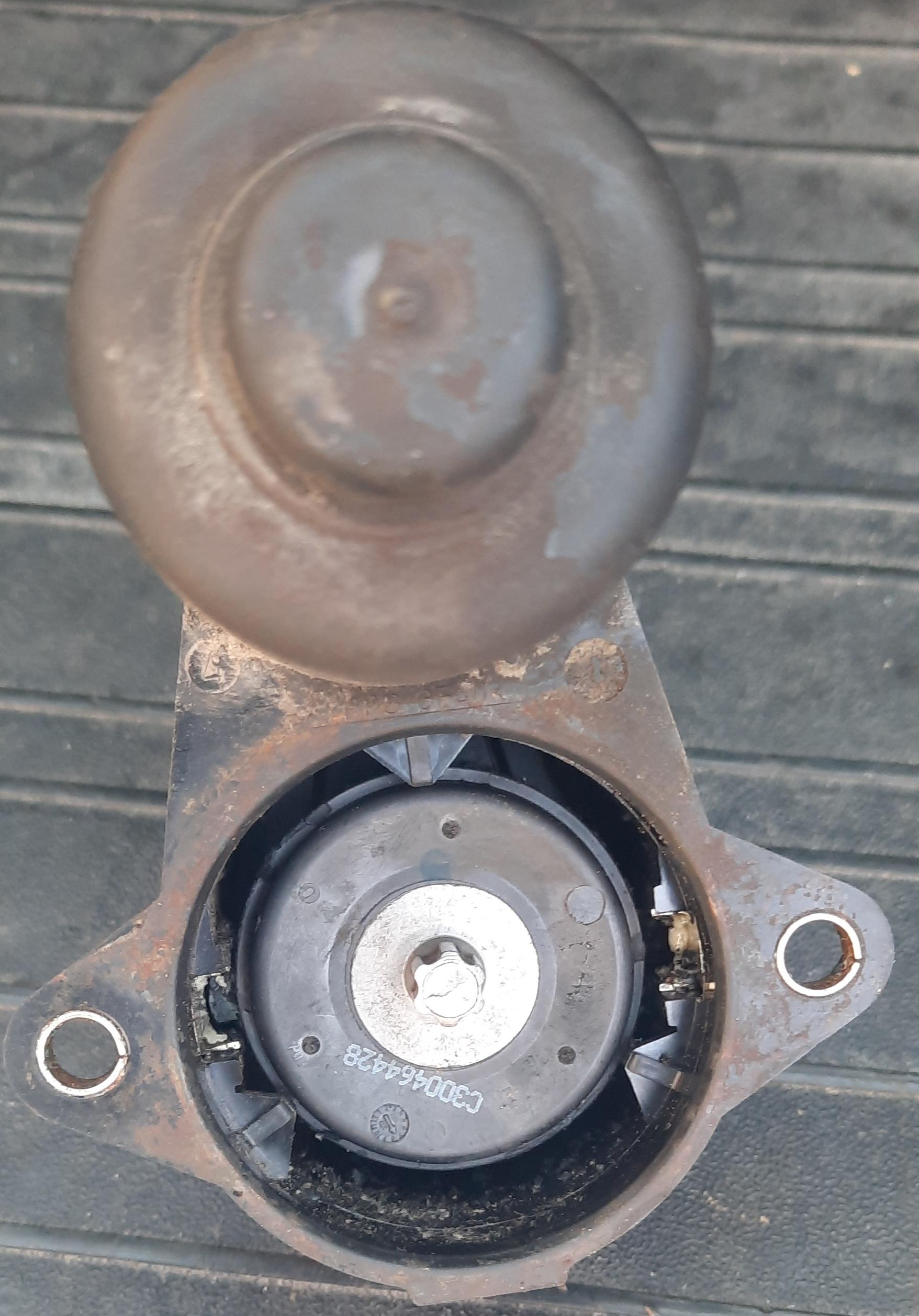

OvivO Публикувано 31 Декември 2024 Доклад Share Публикувано 31 Декември 2024 @Vasil82: като го свали този, какви поражения имаше по него? Спукан корпус, пясък в него? Адрес на коментара Сподели в други сайтове More sharing options...
Vasil82 Публикувано 31 Декември 2024 Доклад Share Публикувано 31 Декември 2024 ⁷@OvivO абсолютно нищо Ето снимки Адрес на коментара Сподели в други сайтове More sharing options...

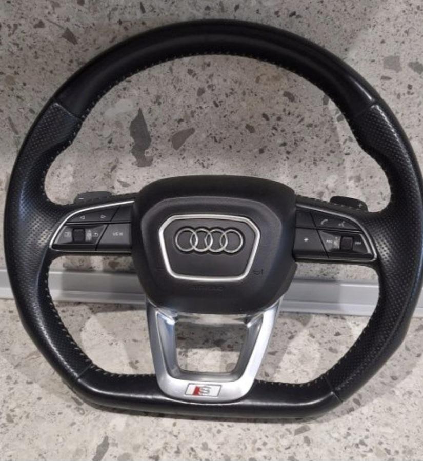

Vasil82 Публикувано 9 Март Доклад Share Публикувано 9 Март Здрасти колеги някой знае ли какво ще трябва за да подкара волана от снимката по долу на нашите коли Адрес на коментара Сподели в други сайтове More sharing options...
