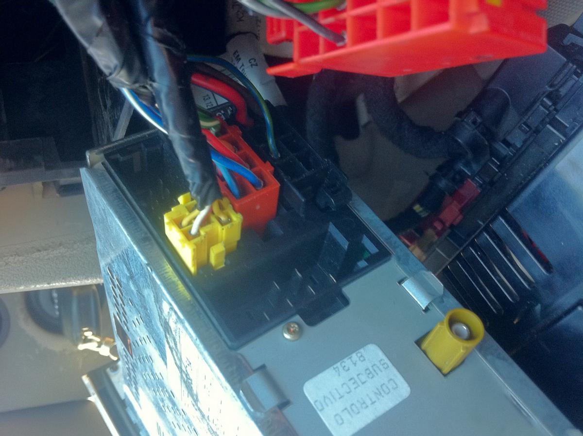

иван минчевв Posted January 25, 2016 Report Share Posted January 25, 2016 Колеги някои имал ли е проблем с подсветката на CD то неми свети от какво може да е... Link to comment Share on other sites More sharing options...
Nikieva Posted January 26, 2016 Report Share Posted January 26, 2016 (edited) А светело ли е преди? Edited January 26, 2016 by Nikieva Link to comment Share on other sites More sharing options...
иван минчевв Posted January 26, 2016 Report Share Posted January 26, 2016 А светело ли е преди?нз така я купих колата но гледам на един приятел същия го има същата е колата и свети нз моя защо не свети имали отделен кабел за подсветка и какъв трябва да е Link to comment Share on other sites More sharing options...
Nikieva Posted January 26, 2016 Report Share Posted January 26, 2016 Явно не е свързан както трябва...на дисплея показва ли ти станцията? Link to comment Share on other sites More sharing options...

иван минчевв Posted January 27, 2016 Report Share Posted January 27, 2016 Явно не е свързан както трябва...на дисплея показва ли ти станцията?това е че имам две грешки някъкав сенсор и крушка сигурно показва ама от тези грешки немога да видя Link to comment Share on other sites More sharing options...
Nikieva Posted January 27, 2016 Report Share Posted January 27, 2016 А като извадиш ключа продължава ли са свири? Link to comment Share on other sites More sharing options...
иван минчевв Posted January 27, 2016 Report Share Posted January 27, 2016 А като извадиш ключа продължава ли са свири?да продължава да свири докато него изгася аз Link to comment Share on other sites More sharing options...
Nikieva Posted January 27, 2016 Report Share Posted January 27, 2016 Значи определено не е свързано както трябва. Link to comment Share on other sites More sharing options...
иван минчевв Posted January 27, 2016 Report Share Posted January 27, 2016 Това е че нз кои кабел къде трябва да е сложениса си буксите и гледам дали няма някои висящ кабел да стои но няма или трябва дасе разменят сигуноИмали някои схема на кабелите как трябва даса сложени в конекторите задаги проследя дали са така Link to comment Share on other sites More sharing options...
GRUEL Posted January 27, 2016 Report Share Posted January 27, 2016 На самото радио трябва да има стикер с подредбата на кабелите, ако го няма или е скъсан с модела в гугъл ще намериш подредбата, запряташ ръкавите с един мултицет и действаш. Link to comment Share on other sites More sharing options...

иван минчевв Posted January 27, 2016 Report Share Posted January 27, 2016 Има за нави и телефон отких я защото по едно време CDто показваше Phone и нз какво беше тва включвашесе телефон а аз нямам тел в колата смисъл всичко си има брс тела от там имам една черна букса отгоре нея друга червена Link to comment Share on other sites More sharing options...
Nikieva Posted January 27, 2016 Report Share Posted January 27, 2016 като си свалиш цд-то и като погледнеш гнездата и броя на буксите,има ли празно гнездо/? Link to comment Share on other sites More sharing options...

иван минчевв Posted January 28, 2016 Report Share Posted January 28, 2016 Колега виж кави са буксите отзад стана ми интересно нямаго кабела за подсветката би трябвало да е оранжев но нз къде е някои можели дами каже как даго намеря от къде да тръгна дахо търся Link to comment Share on other sites More sharing options...
