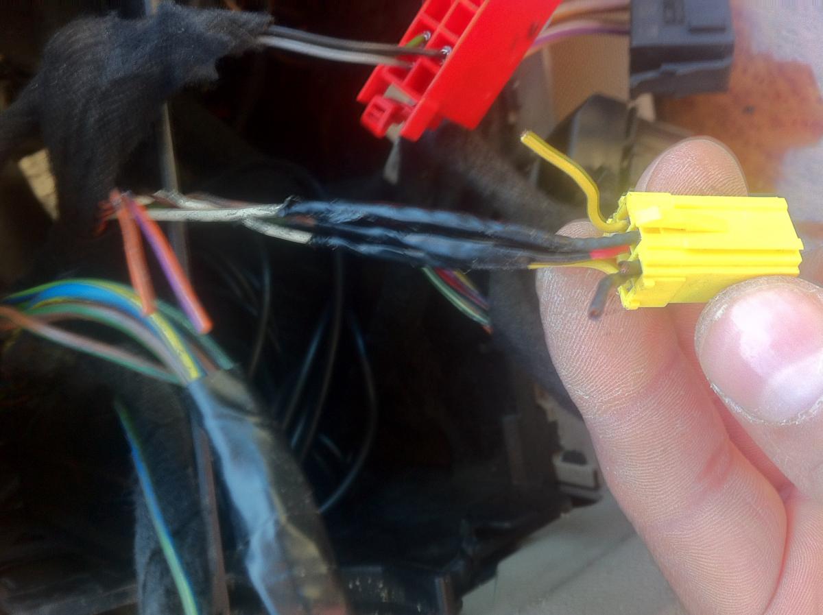

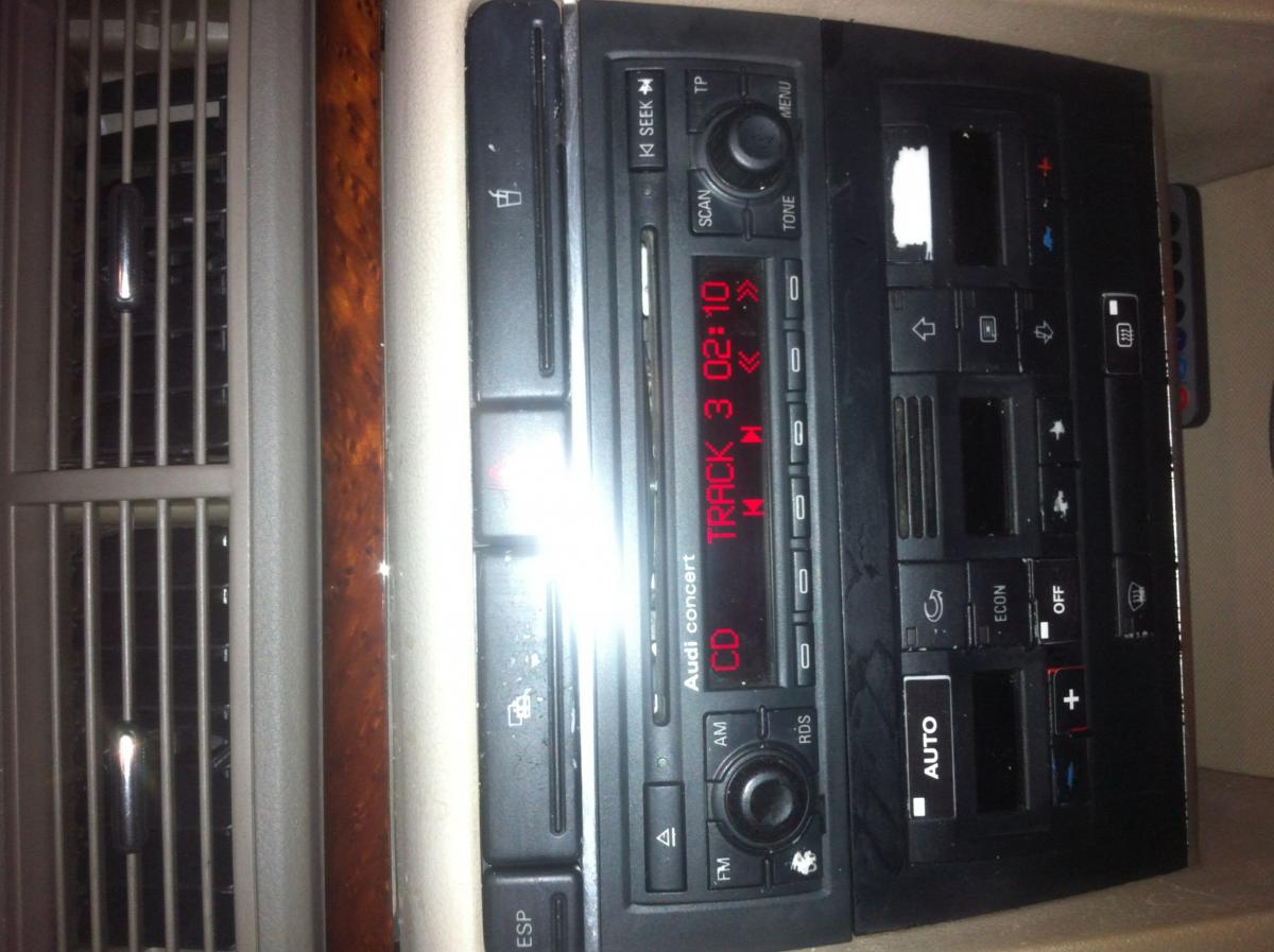

bsdnikolov Posted January 28, 2016 Report Share Posted January 28, 2016 При B6, управлението на радиото е по CAN. Това радио е насаждано и за това е толкова постно. CAN управлението ти е до жълтата буксичка. Оригинално, там има една голяма черна 20-пинова. Може да се направи. Не е драма. Я щракни една снимка отпред на радиото, да видиме поне дали са ти насадили правилното радио (Generation 2). Ако е вярното, нататък е лесно. Link to comment Share on other sites More sharing options...
иван минчевв Posted January 28, 2016 Report Share Posted January 28, 2016 Ето колега това е CDто на черната букса има само три кабела мисля че ги видя нз защо е така Link to comment Share on other sites More sharing options...
Nikieva Posted January 28, 2016 Report Share Posted January 28, 2016 Да както е казал колегата по-горе....вместо тази жълтата трябва да е една голяма обща/20 пинова-черна.В момента не се управлява по кан,за това нито свети ,нито изгасва,,нито ти показва на фиса.Може да се оправи ,букса+окабеляване и ще стане,ако си поне малко в час,и ако ти се занимава. Link to comment Share on other sites More sharing options...
иван минчевв Posted January 29, 2016 Report Share Posted January 29, 2016 Занимава ми се но може ли поне дами кажете каква букса да взема и каде дая сложа благодаря ви предварително Link to comment Share on other sites More sharing options...
Nikieva Posted January 29, 2016 Report Share Posted January 29, 2016 http://a4-klub.pl/index.php?/topic/13949-podlaczenie-przewodow-can-z-zegarow-do-radia/Тази тема е точно за това...да на полски е,но при добро желание можеш да си я преведеш.Описано е с подробности. Link to comment Share on other sites More sharing options...

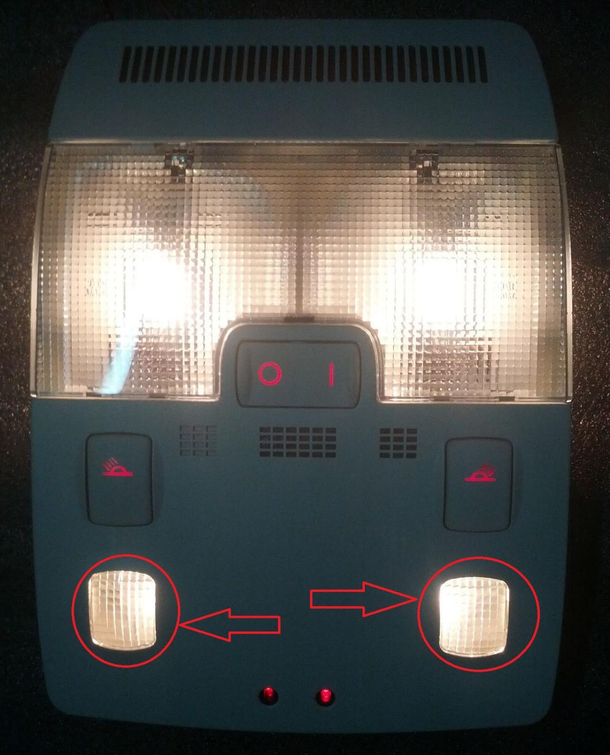

bo4kov Posted January 29, 2016 Report Share Posted January 29, 2016 Момци някой да е сменял крушките на плафона на Б6-ца и по точно какви са и как да стигна до тях за смяна..? За тези става на въпрос. Link to comment Share on other sites More sharing options...
bsdnikolov Posted January 29, 2016 Report Share Posted January 29, 2016 Първо махаш прозрачния капак и после подхващаш и непрозрачния, откъм ключа "0-I". Крушките са с цокъл. Натискаш на вътре и завърташ на 90 градуса. Вадиш старата и слагаш новата. Работа за под 1 минута. Link to comment Share on other sites More sharing options...

vlado Posted January 30, 2016 Report Share Posted January 30, 2016 Момци някой да е сменял крушките на плафона на Б6-ца и по точно какви са и как да стигна до тях за смяна..? За тези става на въпрос.Смени ги с ЛЕД става много добре. Link to comment Share on other sites More sharing options...
bo4kov Posted January 30, 2016 Report Share Posted January 30, 2016 (edited) така или иначе са за смяна... и това ми беше идеята, смятам че лед ще освежат малко... Момци някой да е сменял крушките на плафона на Б6-ца и по точно какви са и как да стигна до тях за смяна..? За тези става на въпрос. Edited January 30, 2016 by VBI Link to comment Share on other sites More sharing options...
иван минчевв Posted January 30, 2016 Report Share Posted January 30, 2016 Колеги тези две кабелчета някои може ли дами каже за каде са въобще разглобих доста неща да проследя каде отиват кабелите но доста навътре са и се отказах,да попитам неможели да пусна един кабел от ключа за фаровете и като дам на габарит да светне подсветката нз иначе тези другите немога даги намеря... Link to comment Share on other sites More sharing options...
fen Posted January 31, 2016 Report Share Posted January 31, 2016 (edited) Колега, ако тезе 2 кабелчета са в снопа за CD -то, много вероятно е да са CAN шината. ORANGE/BROWN - CAN - Low, ORANGE/GREEN - CAN - HIНамери една схема на буксата, там ще ги има и цветовете за да ги сравниш. Ако наистина са те, то проблема с осветлението ти е това Провери все пак за да не стане беля! PS тук и тук има диаграма с цветовете на шините Multi-pin connector I, 20-pin - black1 - Line output - left rear2 - Line output - right rear3 - Line output, Ground (GND)4 - Line output - left front5 - Line output - right front6 - Switched positive for power amplifier7 - CAN Bus - High (Infotainment)10 - Ground (GND) (CD changer)12 - CAN Bus - Low (Infotainment)13 - CD bus data input (CD changer)14 - CD bus data output (CD changer)15 - CD clock (CD changer)16 - Battery positive B+ (CD changer) Edited January 31, 2016 by fen Link to comment Share on other sites More sharing options...
иван минчевв Posted January 31, 2016 Report Share Posted January 31, 2016 (edited) от тука са колега бяха залепени и ги отлепих с пвц Цитиране на предходно мнение! Edited January 31, 2016 by VBI Link to comment Share on other sites More sharing options...
иван минчевв Posted January 31, 2016 Report Share Posted January 31, 2016 Брее наи сетне голямо мерси колега тези са кабелите за подсветката и ключа когато искарам гасне Link to comment Share on other sites More sharing options...

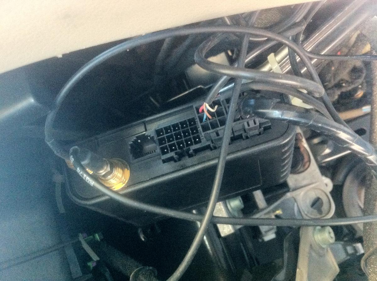

иван минчевв Posted January 31, 2016 Report Share Posted January 31, 2016 Колеги някои може ли дами каже за какво служи това? Link to comment Share on other sites More sharing options...
fen Posted January 31, 2016 Report Share Posted January 31, 2016 Брее наи сетне голямо мерси колега тези са кабелите за подсветката и ключа когато искарам гасне Радвам се, че се получи Link to comment Share on other sites More sharing options...
Nikieva Posted January 31, 2016 Report Share Posted January 31, 2016 Колеги някои може ли дами каже за какво служи това? къде се намира? Link to comment Share on other sites More sharing options...
иван минчевв Posted February 1, 2016 Report Share Posted February 1, 2016 къде се намира?намира се под волана смисъл като махна кората тази долу дето е в дясно стои нз за какво служи ще направя по хубава снимка дасе види каде е Link to comment Share on other sites More sharing options...
