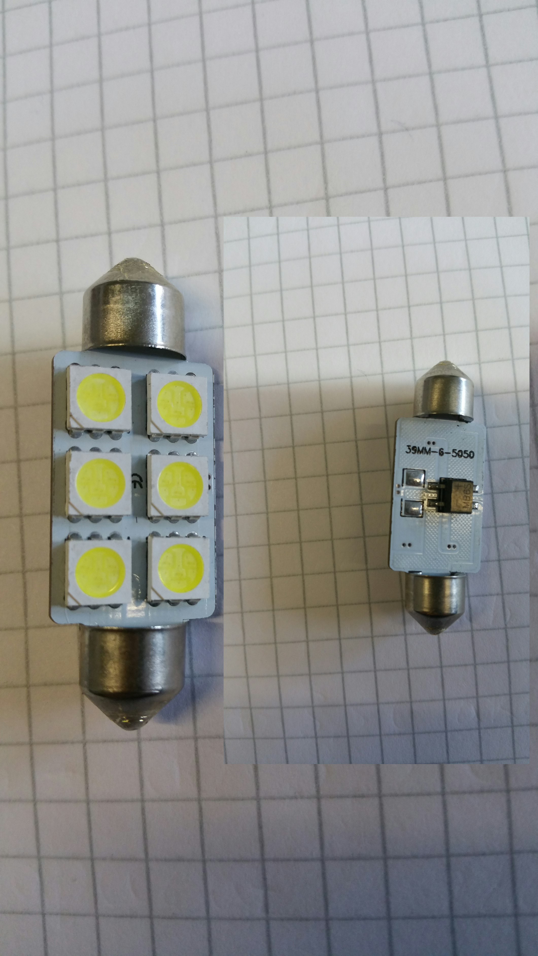

angeto93 a4 Публикувано 21 Март 2016 Доклад Share Публикувано 21 Март 2016 Здравейте колеги нуждая се от помощ понеже не съм на ти с нищтата... Проблема е следния от месец карам ауди а6 с6 4ф 3.0 тди 2006 г реших да си сменя лампичките на номера с LED поръчах си от ebay.de Два дена се мъча и не искат да светят а ватре като ги сложа светят Но сега даже и нормалнити ни искат да светят а след три дена ще патувам доста км ще мина над 1700 км и да не ми свети от зад е лошо Какво да направя как да се справя. Всички бошони от пред и од зад са добре искарах всички букси и наново ги сложих и пак не искат . Благодаря предварително Адрес на коментара Сподели в други сайтове More sharing options...
angeto93 a4 Публикувано 22 Март 2016 Доклад Share Публикувано 22 Март 2016 Здравейте отново колеги това са LED плафони те Адрес на коментара Сподели в други сайтове More sharing options...
