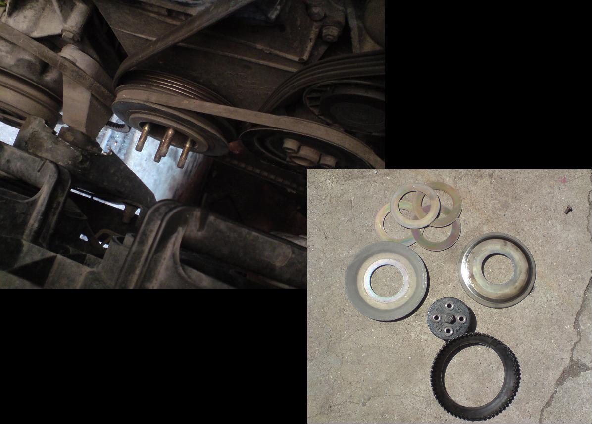

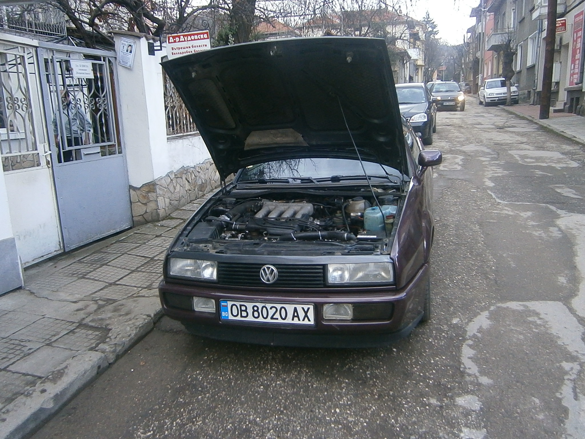

ИСО Публикувано 2 Декември 2010 Доклад Share Публикувано 2 Декември 2010 (Редактирано) Реших да пусна отделна тема със някои снимки и разяснения кое и как! Има вече няколко теми с питания по въпроса(често получавам и ЛС-та)...Нека всички, които се интересуват от подобна интервенция да пишат тук, за да се направи една подробна тема, която да спести пускането на нови такива...Ще отговоря на всички въпроси(доколкото мога) Ще пусна и още снимки, ако някой се интересува по-подробно...Съвсем накратко:Имах идея(проект) да направя едно AUDI 80 B3 FWD 2.0 16V със ел. инжекцията от VW ABF мотора...Беше ми просто фикс-идея...След което да го развия като окачване, спирачки, интериор, екстериор и т.н.(както се казва от-до) Мотора е готов от почти година насам(17.12.2009г.)...И бръмчи безпроблемно със "новата" инжекция...Окачването, спирачките(донякъде) и интериора, екстрите също бяха променени(казано най-общо)...По една или друга причина проекта спря и всичко останало, което вече беше подготвено, така и не стигна до колата... Живи и здрави, след време ще се довърши всичко...(често ми се върти и едно Т, след V-то )Подчертавам, че откакто запалихме мотора, по колата не се работи вече...Като начало пускам само снимки на мотора, защото това е основното и по-интересното(а и затова е темата)...Под капака картинката е следната(много кабели, много чудо):Мотора "диша" през тръба 75-76мм. и "затворен" конус накрая:(малкото филтърче е за "моторчето за празен ход") Частта със черната гофрирана тръба(между синьото парче и алуминиевата тръба) се наложи, тъй като мястото е ограничено и дефакто алуминиевата тръба е захваната за купето, и затова тя(черната) обира вибрациите на мотора...Естествено имаше и други варианти, но аз предпочетох този:Вижда се, че част от въздуховода лежи върху охлаждащите перки:Акумулатора беше преместен, съвсем културно на ново място, преди си беше стандартно там, където сега е бобината+комутатора:Това е положението при дросела, който се яви и най-високата точка под капака:Друг изглед от който си личи, колко нагъчкано е всичко, но пък си пасна почти идеално...или поне на мен ми харесва: Засега толкова...Впоследствие ще напиша още и ще пусна и други снимки... Редактирано 10 Октомври 2011 от ИСО Адрес на коментара Сподели в други сайтове More sharing options...
swetli4ko Публикувано 2 Декември 2010 Доклад Share Публикувано 2 Декември 2010 Евала колега Същата операция съм я замислил и аз.В момента събирам частите (главата вече я имам ).Веднага щом събера частите я почвам и аз. Адрес на коментара Сподели в други сайтове More sharing options...
ИСО Публикувано 2 Декември 2010 Автор Доклад Share Публикувано 2 Декември 2010 (Редактирано) Въпросния датчик за положение на коляновия вал и зъбното колело 60-2 зъба, най-отпред на шайбите на вала:Сполучиливо се получи...Тригера е хванат с четири болта, на снимката се вижда само един(правена е по време на работата още)...Тук момента е много тънък...При мен имаше място(макар и малко- на снимката, както се вижда липсват радиаторите и перките)...Всичко се изнася много близо до перките за охлаждане... Редактирано 12 Януари 2011 от ИСО Адрес на коментара Сподели в други сайтове More sharing options...
