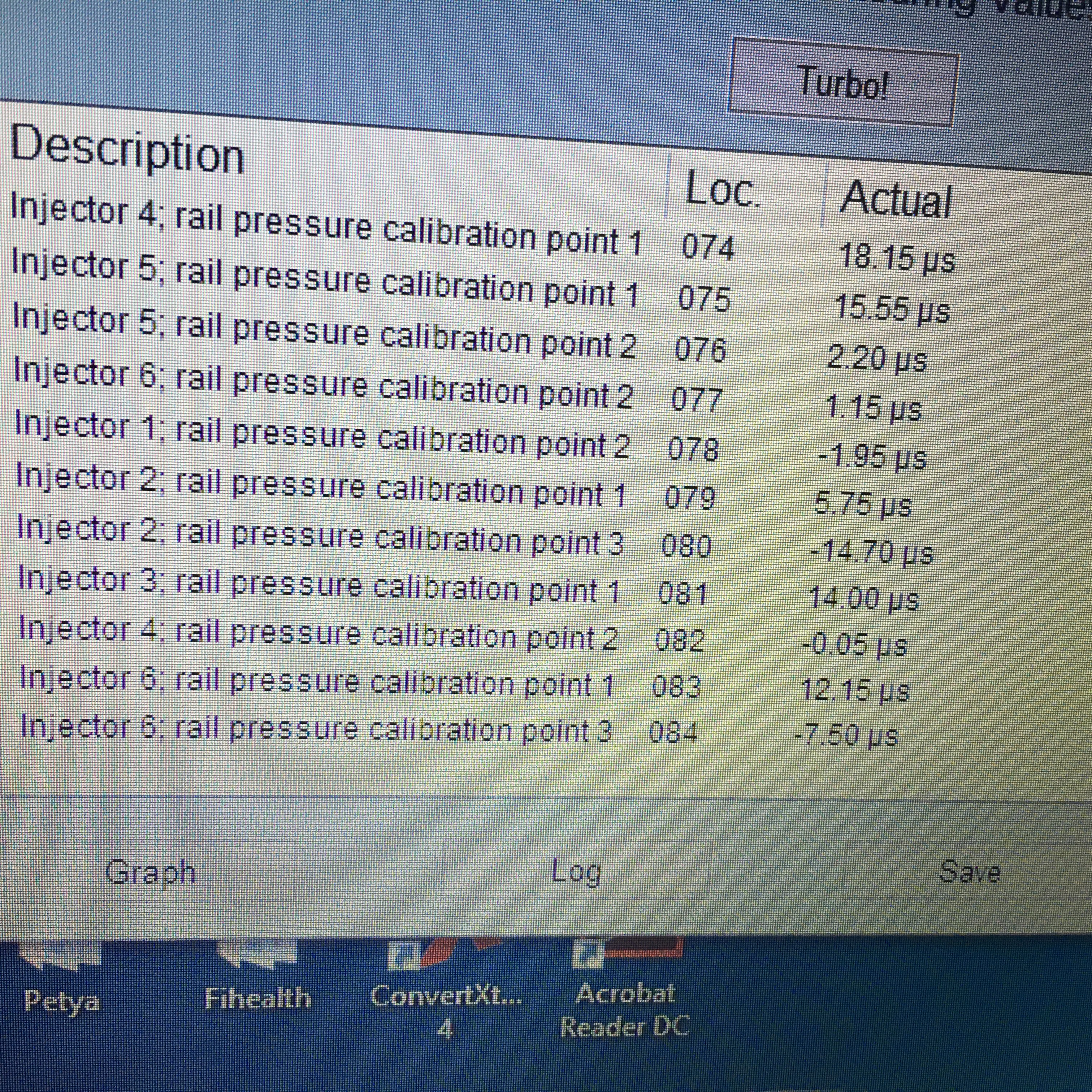

Nikola2012 Posted August 2, 2016 Report Share Posted August 2, 2016 Колеги, Как да си проверя дюзите с VSDC. Като вляза в Engine, Meas. Blocks - 08 не е активно. Влизам в Adv. meas. values, и избирам тези с injector Това ли са стойностите, които не трябва да са повече от +- 40? Прави впечатление, че в Loc. почват от 74 и стигат до 84 друго, което виждам е, че за Injector 1 има само 1 стойност за 2 -2 за 3 - 1 за 4 - 2 за 5 - 2 за 6 - 3 Въпросът е това ли са стойностите, които не трябва да са повече от +- 40 и има ли начин да видя всички 6х3=18стойност на дюзите Link to comment Share on other sites More sharing options...
kpematop Posted August 2, 2016 Report Share Posted August 2, 2016 За всяка дюЛза има calibration point 1, 2 и 3. Просто не си ги извадил. Компютъра работи с протокол UDS, затова нямаш 08. Link to comment Share on other sites More sharing options...
Nikola2012 Posted August 2, 2016 Report Share Posted August 2, 2016 (edited) ок, ще поровя.. тези стойности в calib point 1,2 и 3 са всъщност стойностите в канал 72-77 в Meas. Blocks - 08 ? Edited August 2, 2016 by Nikola2012 Link to comment Share on other sites More sharing options...
