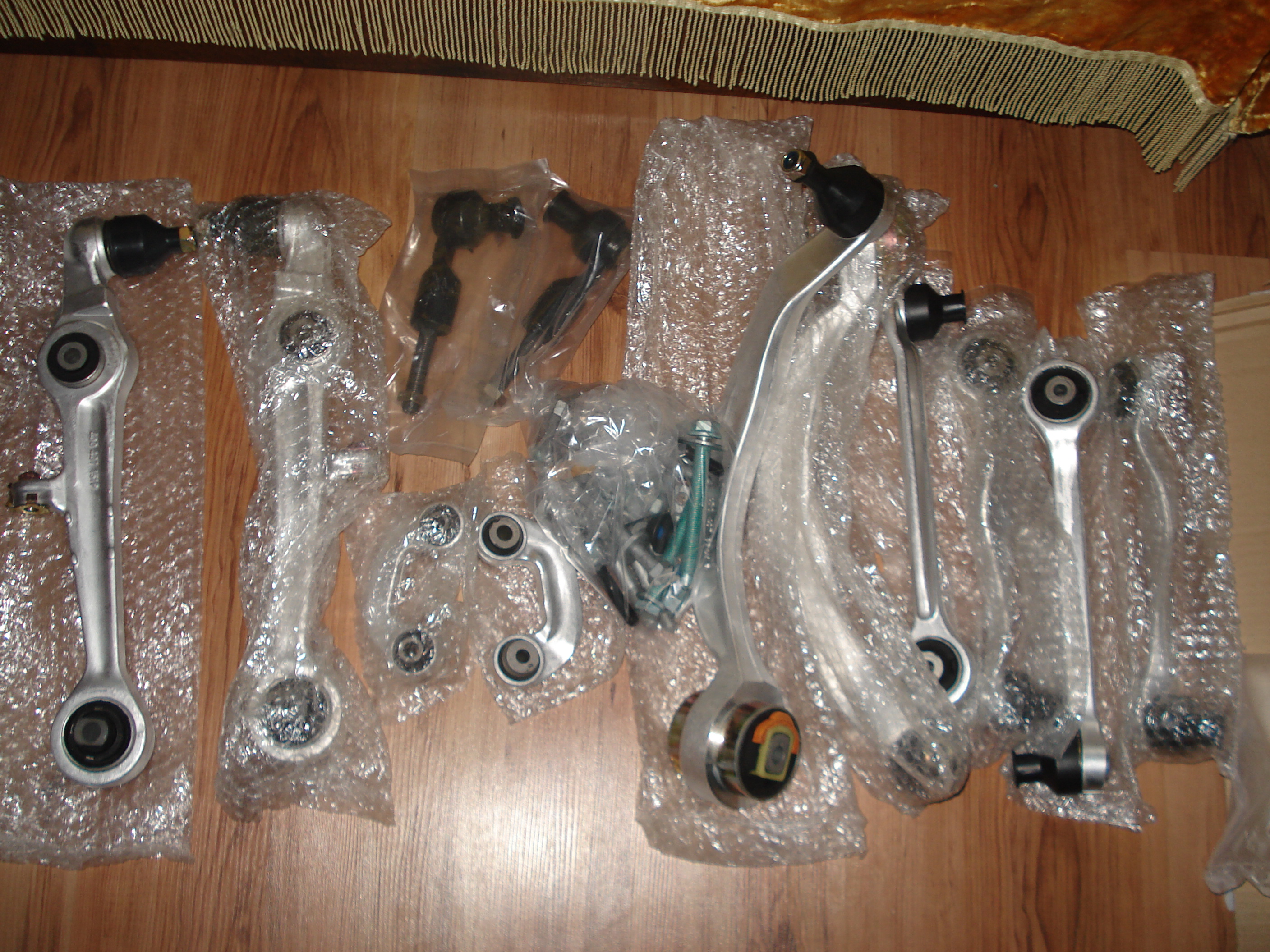

Veselin Milev Публикувано 25 Август 2009 Доклад Share Публикувано 25 Август 2009 Взех си целият комплект (включително болтовете и гайките) от АТР. Карам ги от май месец, всичко си пасна точно, нямам забележки. Никакви проблеми при монтажа и стенда.Транспорта е 20 EUR с DHL, пристигат за седмица.Имам контакти (e-mail и телефон), ще ти ги пратя по-късно.Най-лесно плащането става с PayPal.Ако ти е необходима помощ, свиркай! Адрес на коментара Сподели в други сайтове More sharing options...

Veselin Milev Публикувано 25 Август 2009 Доклад Share Публикувано 25 Август 2009 Колега, ето ти контактната информация за АТР:ATP Auto-Teile Poellath Handels GmbH Auerbacherstr. 7 91281 Kirchenthumbach T: +49 (0)9647/92 903 - 0 F: +49 (0)9647/92 903 -133 E: info@atp-autoteile.de W: www.atp-autoteile.de Аз си писах с тази госпожа: Anette Macahan anette.macahan@atp-autoteile.deПрикачвам и потвърждението на поръчката ми.Ако искаш помощ, ще ти пратя GSM-a ми на ЛС, звънкай. Адрес на коментара Сподели в други сайтове More sharing options...
