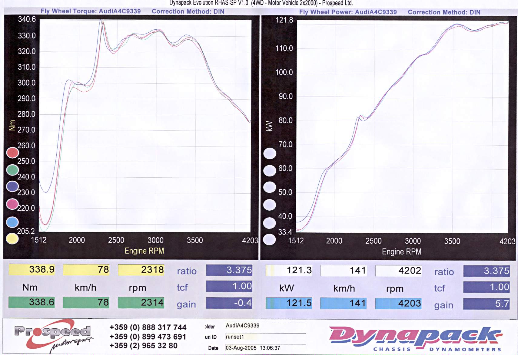

Pretorian33 Публикувано 12 Октомври 2005 Доклад Share Публикувано 12 Октомври 2005 (Редактирано) И за да е по-нагледно, публикувам динографиките на колата си /преди тунинга/ откъдето е видно, че максималния въртящ момент е при едни обороти, максималната мощност е на други. Всичко е мерено на колелата. Редактирано 12 Октомври 2005 от Pretorian33 Адрес на коментара Сподели в други сайтове More sharing options...

grizzly Публикувано 13 Октомври 2005 Доклад Share Публикувано 13 Октомври 2005 (Редактирано) И за да е по-нагледно, публикувам динографиките на колата си /преди тунинга/ откъдето е видно, че максималния въртящ момент е при едни обороти, максималната мощност е на други. Всичко е мерено на колелата.Ето добро онагледяване кога да се сменят предавките. От тези характеристики е очевидно че тук предавката трябва да се смени на 3600 оборота. Нагоре мощността остава постоянна (защото момента се срива рязко) и ускорението на колата ще бъде минимално. Това може лесно да се провери и на практика.Добавка: Колата ще е най-икономична на 2315 оборота. Там има едно палаво пикче на всички характеристики което показва че точно там на мотора всичко му пасва (вероятно в някакъв резонанс) и работи идеално. Ако ви се струва много бавно може да се ползва второто пикче на 3000-3050 оборота. Так резултата също е приличен. Редактирано 13 Октомври 2005 от grizzly Адрес на коментара Сподели в други сайтове More sharing options...
Eugene Публикувано 14 Октомври 2005 Доклад Share Публикувано 14 Октомври 2005 От тези характеристики е очевидно че тук предавката трябва да се смени на 3600 оборота. Нагоре мощността остава постоянна (защото момента се срива рязко) и ускорението на колата ще бъде минимално. Не съм съгласен grizzly, трябва да се опитваме да се движим в диапазона на 3500-4200 RPM, кадето мощността е максимална, т.е. трябва да сменим на 4200 за да паднем най-малко на 3500. За да не изпадаме в излишни спорове нека всеки първо да сметне момента на колелата в следните 2 случая.I-ва скорост, 4000RPM при което колата се движи с скорост XII-ра скорост, 2300RPM при което колата се движи с скорост XКато се вземат съответните коефициенти на предаване на скоростната кутия в двата случая. Имаме почти двойно увеличение на оборитите на колелата на II-ра, и респективно двойно намаляване на момента. Адрес на коментара Сподели в други сайтове More sharing options...

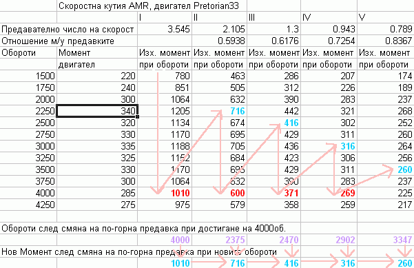

grizzly Публикувано 14 Октомври 2005 Доклад Share Публикувано 14 Октомври 2005 Прав си колега! Всичко е тънка математика. Разиграх ситуацията на Ексела и прилагам резултата. Взех данните от мотора на Преториянеца и му присадих скоростна кутия AMR oт B3.При тази комбинация да караш до 4000 оборота винаги е по-изгодно.Получи се цяла дисертация, но съм доволен от резултата. Предполагам че сметката важи за повечето коли, освен ако момента не се срива драстично над определени обороти. Разглеждания двигател има доста стабилен момент в широк диапазон. Адрес на коментара Сподели в други сайтове More sharing options...
Pretorian33 Публикувано 14 Октомври 2005 Доклад Share Публикувано 14 Октомври 2005 Получи се цяла дисертация, но съм доволен от резултата. Предполагам че сметката важи за повечето коли, освен ако момента не се срива драстично над определени обороти. Разглеждания двигател има доста стабилен момент в широк диапазон.Ама вярно.....феноменален труд си положил Много професионално изглежда Адрес на коментара Сподели в други сайтове More sharing options...
