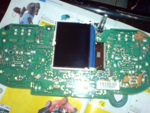

REISTAR Публикувано 20 Юни 2010 Автор Доклад Share Публикувано 20 Юни 2010 (Редактирано) букса номер три както оточнихме е с четири пина и само с един кабел които стига до термодатчика .букса номер 1 шеспиновата според мен трябва два от кабелите да си останат (за праскалката на задното стъкло),а другите четири да се свържат към букса 2 .Aко някои знае кои цвят кабел с кои се сабират нека сподели . Буксата сама на снимката десет пиновата е за показанието на външната температура трябва да я махна и кабелите и да отидат на букса 2. почвам да търся позиции и цветове от по стари теми. Редактирано 20 Юни 2010 от REISTAR Адрес на коментара Сподели в други сайтове More sharing options...
nuvoari Публикувано 23 Юни 2010 Доклад Share Публикувано 23 Юни 2010 Tрябват ти буксите, очертани с червено на първото табло. Датчика за температурата на мaслото се монтира до датчика за налягане , после го връзваш на малката букса в дясно на първото табло.Колега ,а за А4-Б6 1,9тди, имаш ли на идея дали трябват същите датчици и пинове за да ми показват темп. на маслото през борда? Адрес на коментара Сподели в други сайтове More sharing options...
REISTAR Публикувано 23 Юни 2010 Автор Доклад Share Публикувано 23 Юни 2010 колега маи на борд тази информация не излиза ,само на уреда в лявата част на новото табло . Адрес на коментара Сподели в други сайтове More sharing options...
nuvoari Публикувано 23 Юни 2010 Доклад Share Публикувано 23 Юни 2010 Имаше една тема и някой даде идей,че има вариант да се свърже с борда,но не мога да я намеря... Адрес на коментара Сподели в други сайтове More sharing options...
