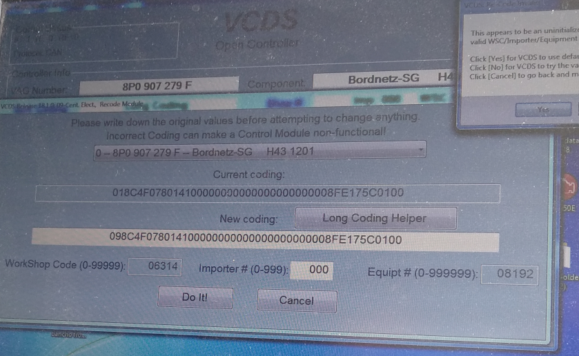

Имам въпрос относно намаляване интензитета на пуснати дневни
В момента за известно време не мога да ходя при майстора си в София, и имам достъп само до майстор който не е ръчкал 8P. Oтначало търсихме как да пуснем дневните като при А4 от адаптация и там имало и намаляване в същото поле, но за А3ката нямаше там... в последствие го пусна от кодинга като на картинка 1

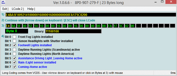

Но искам да си го обера като интензитет (това от Byte 8 ли ще стане втората снимка ) поне така я разбирам темата и там трябва да се зададе стойност, но какво се пише там, искам да ида подготвен като мина през човека,  и приемам идеи за проценти от които сте доволни
Гледам че кода на модула ми е като от примера на  bsdnikolov (снимка от предния път от промените по колата - човека искаше да е сигурен  че може да се върнем назад и ми каза да снимам с телефона си за всеки случай)

Вариантите за дневни светлини са два. Scandinavia (къси светлини + габарити) и North America (само къси светлини). Ще ти напиша готови кодировки за твойта кола и в двата варианта. А относно интензитета, 50% за дневни според мен е добре балансирана стойност. Но това ще го направите според това на теб как най ще ти допадне. Променяйте в 8-ми байт стойността и като дадете Do It!, веднага ще се промени силата и визуално. Тоест, ти стоиш пред колата и гледаш как се променят стойностите, докато майстора ти променя стойностите.
Ето ти кодировката за Scandinavia и 50%098C4F078014100032000000000000000000FE175C0100
Ето и кодировката за North America и 50%118C4F078014100032000000000000000000FE175C0100
И нагледно промените:
Scandinavia и 50%
Byte 0
Byte 8
North America и 50%
Byte 0
Byte 8
