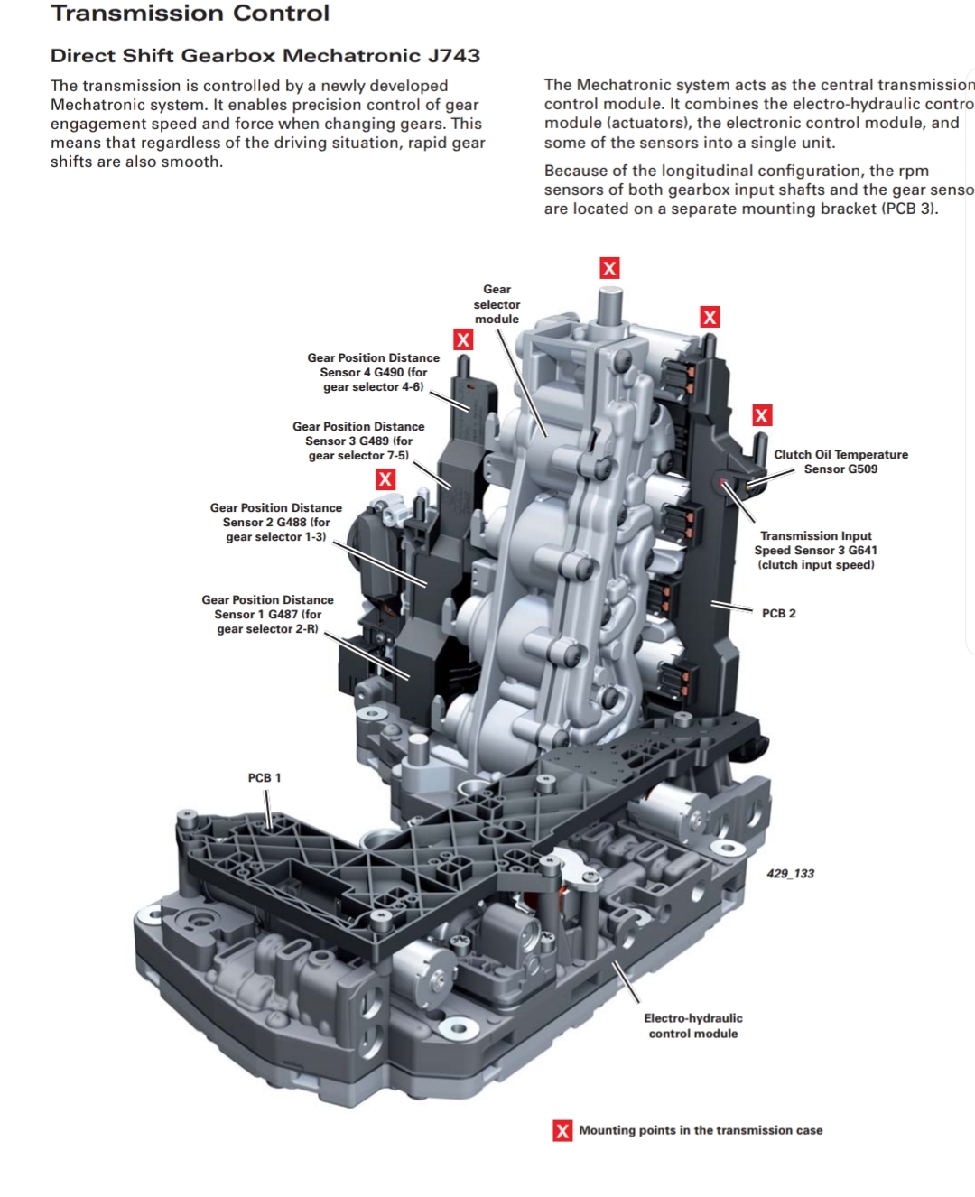

Nikolay Tanchev Posted April 12, 2019 Report Share Posted April 12, 2019 Здравейте колеги, Да внеса малко новини по темата с прегряването на съединителите. След ремонтен комплект на мехатроника, нещата заспаха. Грешката с прегряване на съединителните беше породена от сензор G509 който за съжаление е вътре в самата кутия. Живите данни показаха нормална температура в кутията докато сензора скачаше на близо 180 градуса, а след 135 градуса колата автоматично намаля мощността си за да запази кутията. Link to comment Share on other sites More sharing options...

Nikolay Tanchev Posted April 12, 2019 Report Share Posted April 12, 2019 Грешката от сензора е установена в сервиз във Варна както и от мен тъй като имам диагностика. Препоръката за ремонтния комплект е от Порше Варна. 1600 лв излезе като маслото не е сменяно, понеже е на 2000 км и е в добро състояние след тестове при тях. Направен е и ъпдейт на кутията. Link to comment Share on other sites More sharing options...
