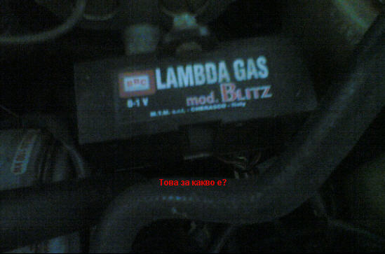

_Nik_ Публикувано 6 Януари 2008 Доклад Share Публикувано 6 Януари 2008 здравейте. темата е много добра, поздравления ! колата ми има този проблем, но евала и за елемента направи си сам. Супер е когато се постига успех с собствен труд и съвет от опитен колега. Да те правят на идиот по сервизите, особено господа със съмнителни познания и оправдания че колата е много стара е лоша практика. мотора ми е ААR 93год , може ли да постнете снимка на тази газаджийска джаджа (или ако има нещо подобно в гоогле-а). Искам да се пробвам с нея срещу своенравното моторче. поздрави Адрес на коментара Сподели в други сайтове More sharing options...
VBI Публикувано 6 Януари 2008 Автор Доклад Share Публикувано 6 Януари 2008 Купуваш от газаджиите най-обикновен пластмасов кран с реглажен винт отгоре. Такъв се слага за регулиране на подаваното гориво от изпарителя към плочката. На външен вид представлява пластмасова тръбичка с реглажен винт с пружинка отгоре. Просто не съм правил снимки, но този кран го има във всички АГУ сервизи. Адрес на коментара Сподели в други сайтове More sharing options...

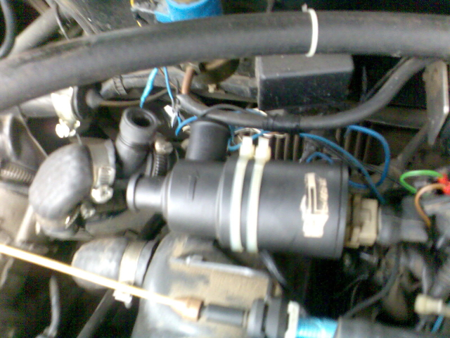

D_I_V_A_K_A Публикувано 6 Януари 2008 Доклад Share Публикувано 6 Януари 2008 Батко VBI,ти си цар,евала ти правааа! )))))))) Преди да стае такъв клинч,по твойта тема си правих инжекциона не ми остана време да наглася и потенциометъра,новсе пак съм доволен от постигнатият реултат и ше го ръчкам и потенциметъра,като се затопли де,че са е немислимо )) Сега,като чета темата за тая джаджа,тъй като именно от тая стъпкова гад,ми идват най вече ядовете,само да загрее малко навън и ше се пробвам и аз да видя къв ше е ефекта,кажи само според теб,ше стане ли врътката на NG? Доколкото знам,при мен не е точно стъпков мотор,а по скоро няква клапа или клапан....? Адрес на коментара Сподели в други сайтове More sharing options...
VBI Публикувано 6 Януари 2008 Автор Доклад Share Публикувано 6 Януари 2008 Ако е на вакуумен принцип трябва да стане без проблем. Този кран просто имитира моторчето като пропуска определено количество въздух паралелно на дроселовата клапа. Не би станало само на механичните стъпкови моторчета - тези от които излиза едно лостче и в зависимост от оборотите механично натиска/отпуска дроселовата клапа. Тях обаче обикновено ги слагат на моноинжекционите мисля. Като го почнеш пиши за резултата за да видим ще има ли NG мотор в нашето семейство . Засега успешно е приложено на AAD и АСЕ. Ако имаш възможност пусни една снимка на тази "стъпкова джаджа" да видя как е закачена при теб. Адрес на коментара Сподели в други сайтове More sharing options...

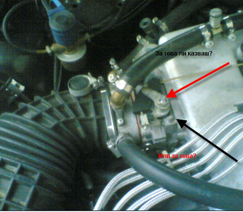

VBI Публикувано 7 Януари 2008 Автор Доклад Share Публикувано 7 Януари 2008 При мен е шестограмна отвертка 2.5 мисля. Може и с Г-образен шестограм, но трябва да е доста дълъг. Незнам на твоя дебитомер какъв е точно. Ти си с друг мотор, но може и да е същия шестограм . Адрес на коментара Сподели в други сайтове More sharing options...
vankosp Публикувано 7 Януари 2008 Доклад Share Публикувано 7 Януари 2008 (Редактирано) Колега аз съм с ACE можеш ли да ми кажеш след ремонтажа на "тоя цяр" за моят звяр, откъде да си регулирам оборотите на бензин и трябва ли да се регулира този кран. Предварително ти благодаря и мисля , че тази тема е златна Редактирано 7 Януари 2008 от vankosp Адрес на коментара Сподели в други сайтове More sharing options...
Valery Публикувано 7 Януари 2008 Доклад Share Публикувано 7 Януари 2008 При мен е шестограмна отвертка 2.5 мисля. Може и с Г-образен шестограм, но трябва да е доста дълъг. Незнам на твоя дебитомер какъв е точно. Ти си с друг мотор, но може и да е същия шестограм .Блъсках тука по един Г шестограм да го изправя и въртях , станаха 800 , ама утре сутринта ще е истината. Сигурно ми е била много бедна сместа , защтото сутрин пали и веднага гасне. Адрес на коментара Сподели в други сайтове More sharing options...
VBI Публикувано 8 Януари 2008 Автор Доклад Share Публикувано 8 Януари 2008 Колега аз съм с ACE можеш ли да ми кажеш след ремонтажа на "тоя цяр" за моят звяр, откъде да си регулирам оборотите на бензин и трябва ли да се регулира този кран. Предварително ти благодаря и мисля , че тази тема е златна Оборотите на газ/бензин се регулират с реглажния болт на този кран (това е една от идеите за слагането му). Регулира се така, че на напълно загрял двигател оборотите на газ да са около 1050. Някой път (но не винаги) се налага само на бензин леко да се врътне реглажния болт на сместа през дебитомера, с цел увеличаване на притока на бензин, когато е студен двигателя. За самата смес след това си се грижи ЕКУ-то, посредством л-сондата и електрическия регулатор на налягането на дебитомера. Адрес на коментара Сподели в други сайтове More sharing options...
Valery Публикувано 8 Януари 2008 Доклад Share Публикувано 8 Януари 2008 (Редактирано) Оборотите на газ/бензин се регулират с реглажния болт на този кран (това е една от идеите за слагането му). Регулира се така, че на напълно загрял двигател оборотите на газ да са около 1050. Някой път (но не винаги) се налага само на бензин леко да се врътне реглажния болт на сместа през дебитомера, с цел увеличаване на притока на бензин, когато е студен двигателя. За самата смес след това си се грижи ЕКУ-то, посредством л-сондата и електрическия регулатор на налягането на дебитомера.Ще ходя до автосервис ЮВЕ дали ще има проблем за това че сам сложил кран за 2 кинта. А посещението ще бъде за сутрешното палене. А ми е чудно кое държи обороти на студен двигател когато има кран а не вакууммоторче. Редактирано 8 Януари 2008 от Valery Адрес на коментара Сподели в други сайтове More sharing options...
VBI Публикувано 8 Януари 2008 Автор Доклад Share Публикувано 8 Януари 2008 (Редактирано) Държи ги въздуха, който минава през кранчето. Реално моторчето прави същото, просто динамично отваря и затваря и по този начин прецизно регулира оборотите. Сутрин трудно пали или пали и гасне 1-2 пъти и чак след това запалва нормално? Този проблем отпреди ли ти е? Редактирано 8 Януари 2008 от VBI Адрес на коментара Сподели в други сайтове More sharing options...
