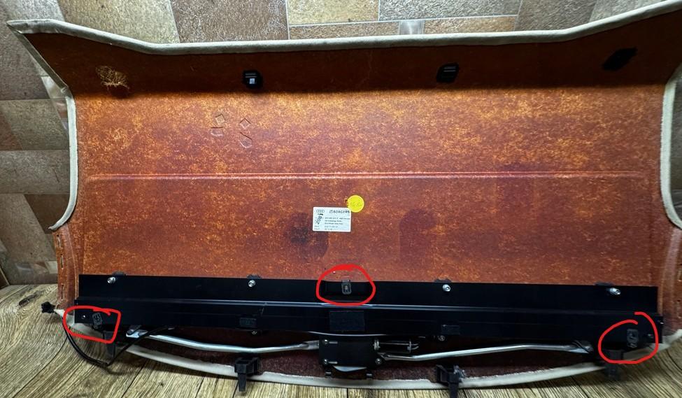

Galin Posted October 11, 2025 Report Share Posted October 11, 2025 (edited) някой има ли седан с електрическа задна щора на стъклото искам снимки на крепежите отзад в багажника отдолу вътре, че слагам сега такава щора и нещо не ми се връзва... ако някой има и схема от ЕТКА на точно тази част с номерата и всички ще съм много благодарен. И по точно какво се завива в очертаните три гайки - болтове с някаква странна глава или нещо пластмасово ли е или обикновен болт с шайба? Edited October 11, 2025 by Galin Link to comment Share on other sites More sharing options...

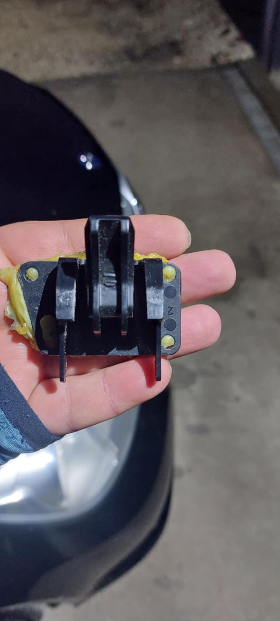

The.Void Posted November 22, 2025 Report Share Posted November 22, 2025 Здравейте, някой знае ли как се казва тази щипка и от къде може да се намери нова? Това е от пластмасовата кора на облегалката на шофьорската седалка, стои в долния край на кората. Едната такава щипка е счупена, другата е олепена безобразно с епоксидна смола и какво ли не.. Намерих такива в аliexpress, но 2 седмици чакане са ми абсурдни.. Някой знае ли от къде може да се намери в България? По възможност ми трябват 2, но и 1 би ми свършила работа.. Link to comment Share on other sites More sharing options...
The.Void Posted November 24, 2025 Report Share Posted November 24, 2025 Извинявам се за двойния пост. Не ми позволява да си редактирам мнението. Някой може ли да ме насочи къде може да си ъпдейтна MMI и навигацията и при такъв ъпдейт, ако ЕГР ми е изключен софтуерно, губи ли се тази настройка? Link to comment Share on other sites More sharing options...
evg_eni Posted November 24, 2025 Report Share Posted November 24, 2025 Защо да се губи, егр си е изключен от моторния компютър, останалите модули си ги ъпдейтвай колкото искаш. Link to comment Share on other sites More sharing options...

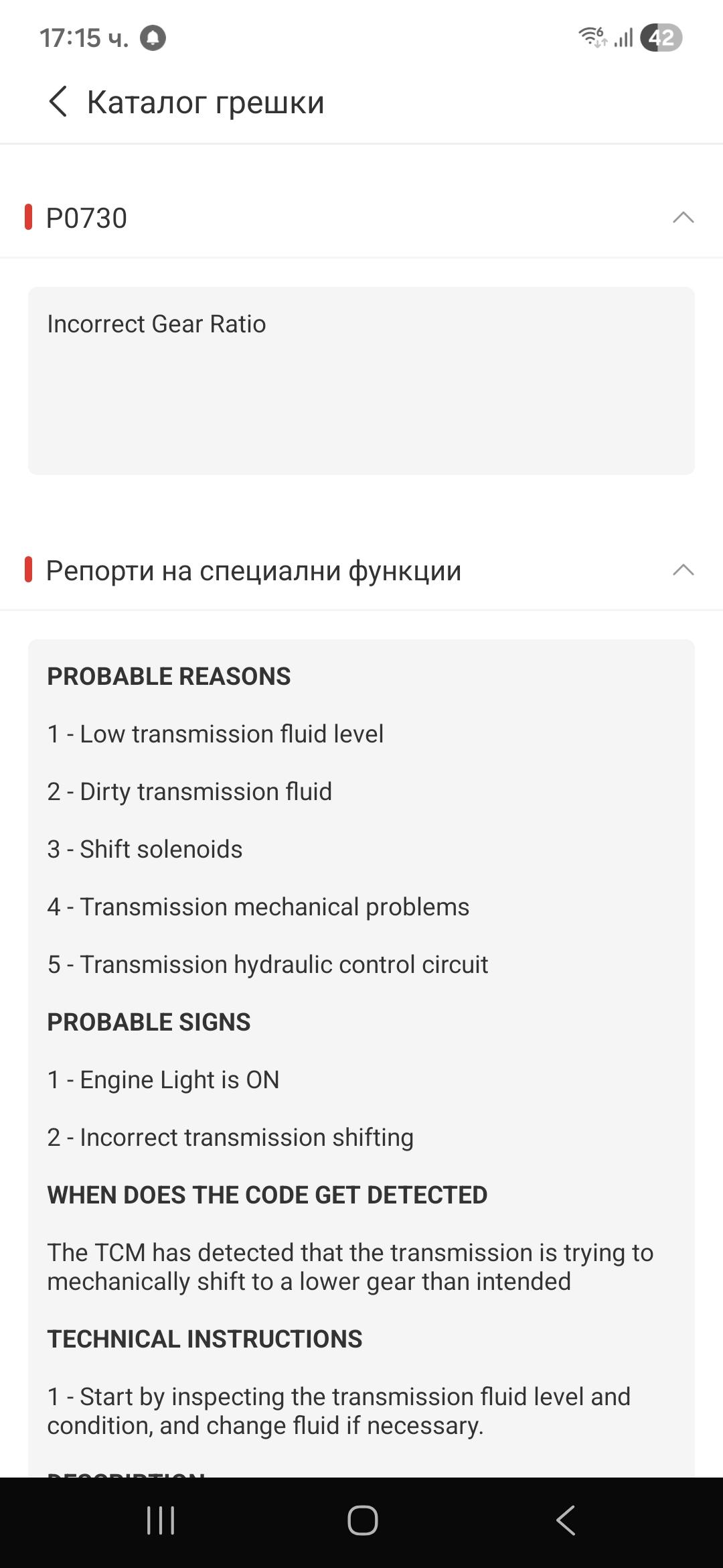

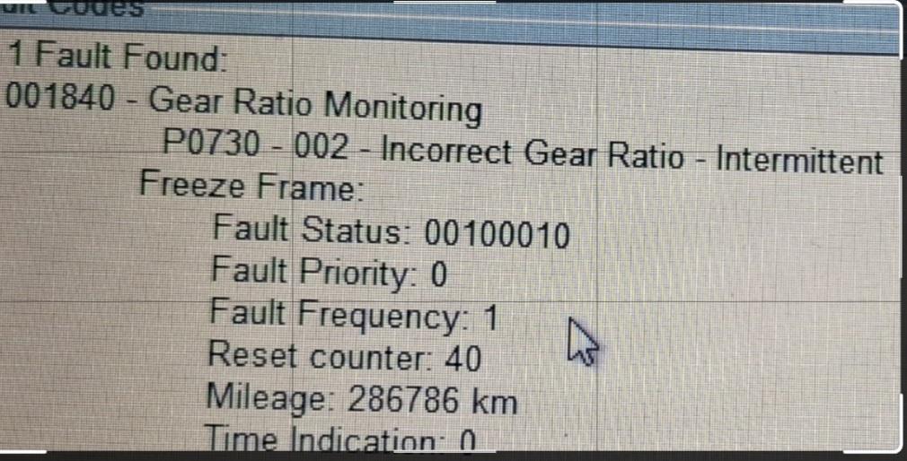

Vasil82 Posted December 19, 2025 Report Share Posted December 19, 2025 Колеги някой може ли да помогне с информация за тази грешка Link to comment Share on other sites More sharing options...
Mitko1962 Posted December 24, 2025 Report Share Posted December 24, 2025 Това излиза на моята диагностика за тази грешка. Link to comment Share on other sites More sharing options...
