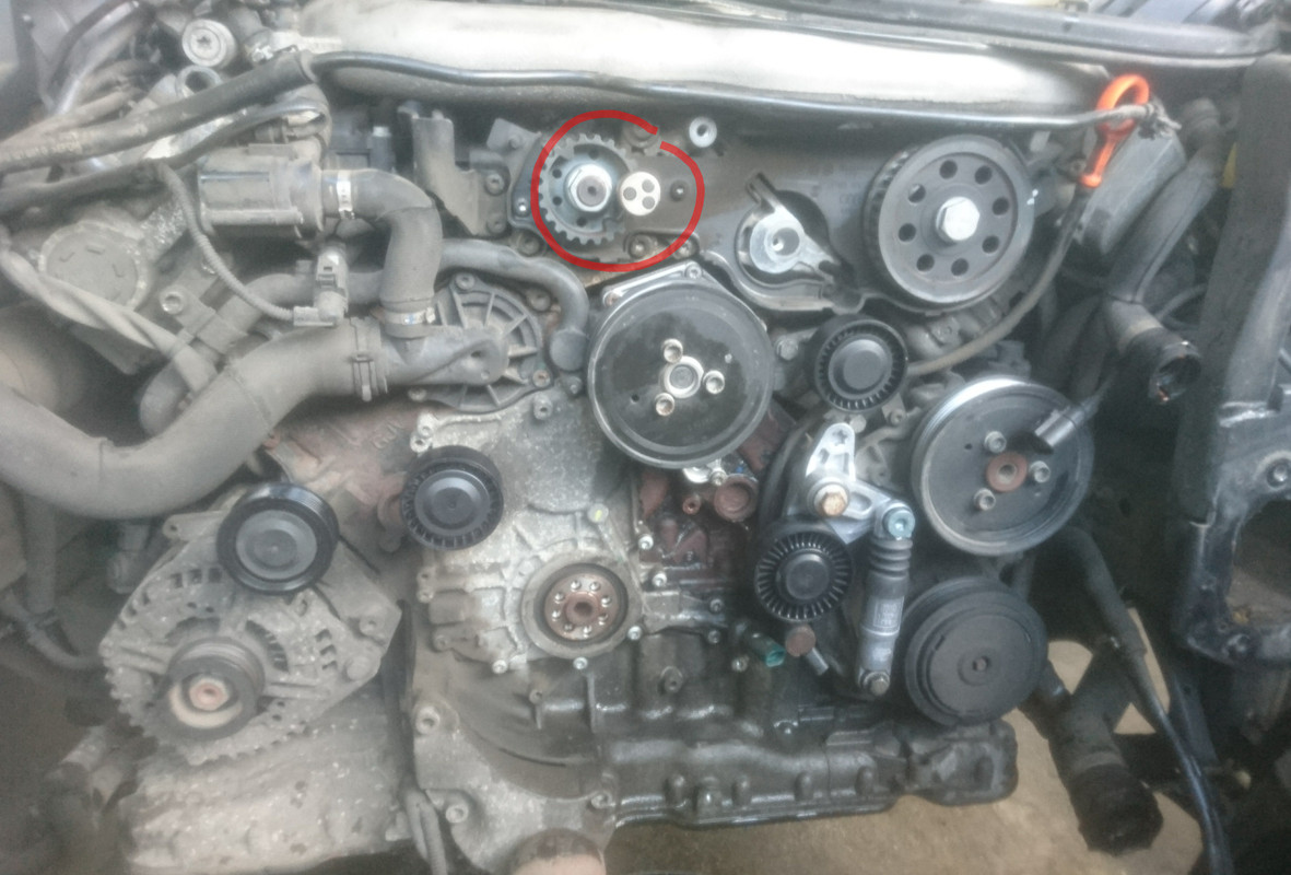

Споделете моля, колко са ви тихите обороти на CDYA-тата? Моя държи 610 гледайки го на око по чертичките. Не съм видял все още с VCDS какви са с точност, но мисля, че ще са там. Нямаше да задавам въпроса, ако тези ниски обороти не ми създаваха проблем. Тресе се цялата кола и е осезаемо неприятно. Иначе са равномерни обороти и мотора работи тихо, но тресе юнашката. Като вдигна с газ малко да идат на 650-680-700 се кротва. Все едно са неестествени тези 610 оборота. Към какво да се насоча?
Да вметна, че преди месец правих голямо обслужване - всички ремъци и ролки + демпферната шайба, масла, филтри, хидравлики, спирачни системи....всичко. И сякаш след това започна да тресе повече и да държи супер ниски тихи обороти.
38 minutes ago, Gangbango said:
Колеги......ще превъртя нивото!
На тия 4-буквените май се зацепва и ГНП-то. Да не е разбутано там нещо?
Аз бях в сервиза като я работеха и видях, че беше зацепено гнп-то с някакъв пин през един отвор в зъбното колело. Друго зацепено не видях. На времето на АФН-а си гледах центровка, предварение, закъснение ала бала....правех се на разбирач. Тук има ли как да се гледа нещо по центровката на гнп?
Edited by Gangbango
маха се и колелото към разпределителния вал, обтяга се ремъка и тогава се стяга болта на колелото на вала, трябва да има вкаран пин отзад на вала
