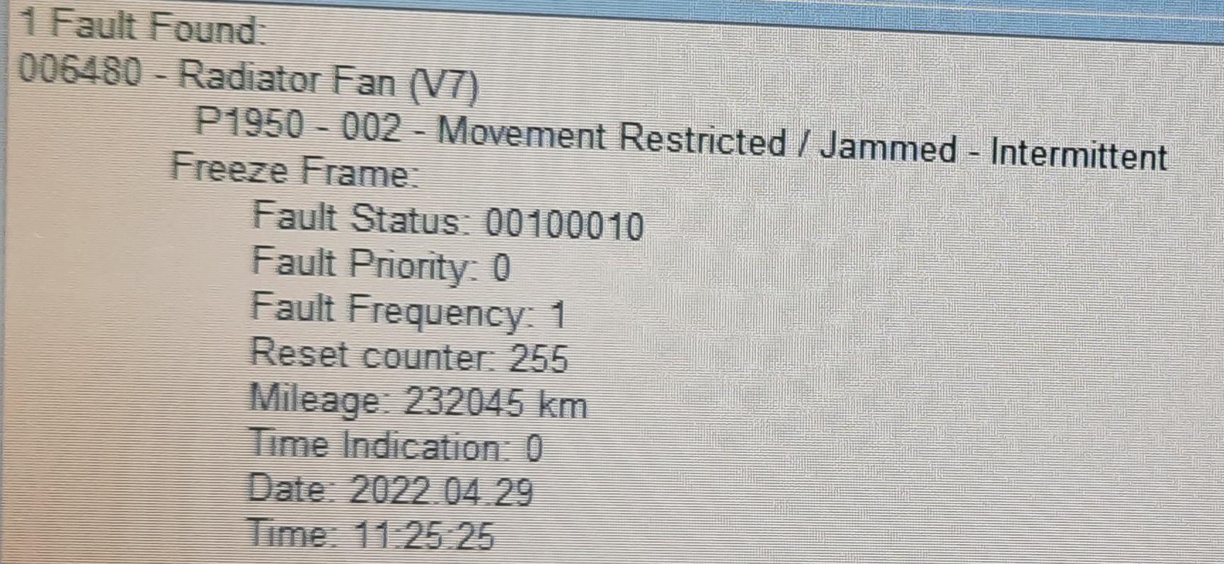

Vasil82 Posted April 30, 2022 Report Share Posted April 30, 2022 (edited) Колеги вчера ми е набила тази грешка по долу. Идея какво да очаквам или как може да се отстрани Edited April 30, 2022 by Vasil82 Link to comment Share on other sites More sharing options...
CVT Posted April 30, 2022 Report Share Posted April 30, 2022 Вентилатора на климатика не сработва от време на време. Ще трябва да се свали и да се провери - може четките да са заминали. В противен случай лятото ще имаш проблем като започнеш да включваш климатика. Големия вентилатор ще се мъчи да компенсира и може да замине и той. Link to comment Share on other sites More sharing options...
Vasil82 Posted April 30, 2022 Report Share Posted April 30, 2022 @CVT благодаря имаш ли идея лесно ли се сваля или има много разглабяне Link to comment Share on other sites More sharing options...
