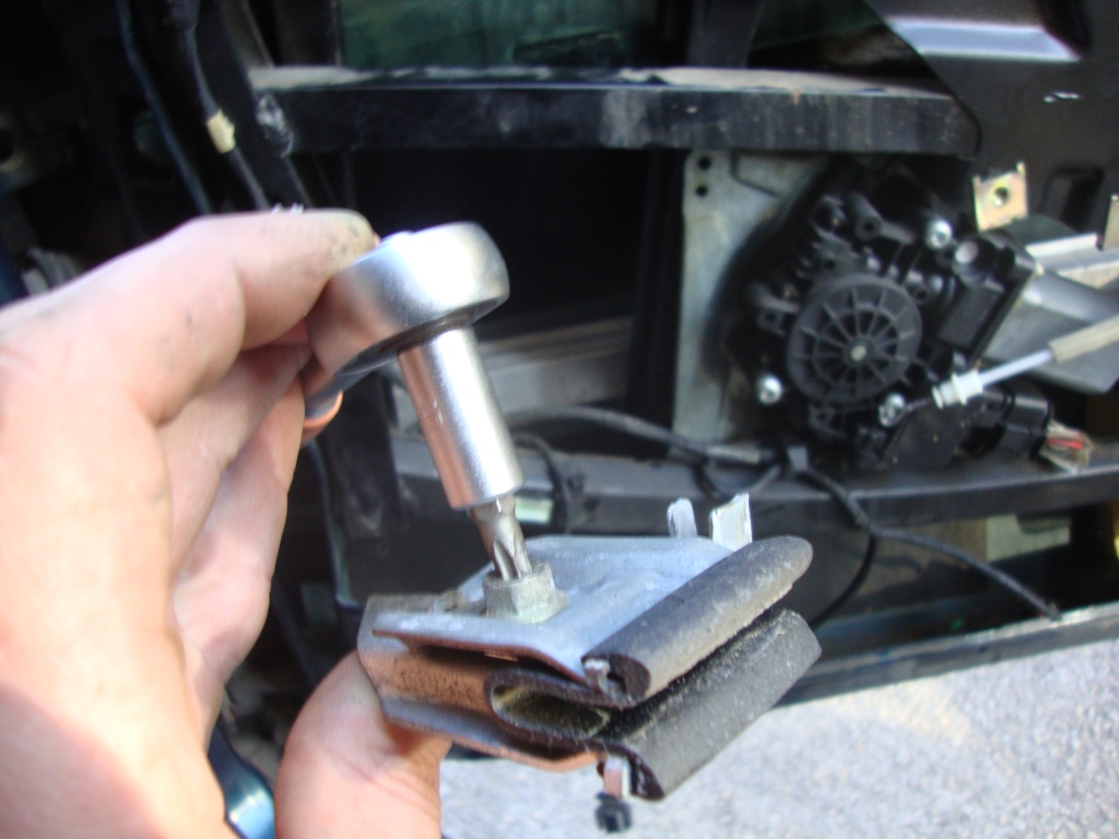

Издърпваме стъклото заедно с водачите до половината за да е по удобно
Отвиваме болтовете на металните държачи на стъклото
и ги сваляме.
Махаме старите водачи и слагаме новите.
Слагаме новите водачи върху металните водачи. Може да се наложи малко сила докато влязат металните държачи във водачите и също така да се разширят малко леглата където ще легнат буренцата на жилото, но да се внимава да не е прекалено за да не излиза от леглото. Трябва да влязат с малко усилие.
Следва поставяне на водачите да си легнат в металните релси и затягаме обратно металните държачи към стъклото като скъклото е в затворено положение (плътно затворено до рамката) и следва здраво стягане.
Връщаме моторчето обратно. Ако не иска да влезе от първия път свалете малко стъклото заедно със водачите вече закачени и опитайте пак.
И най-накрая обилно намазваме с грес. Става и с масло.

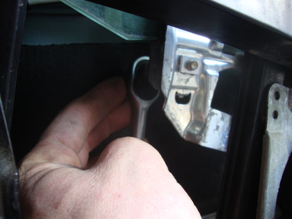

Всичко добре, но това може да се направи и без разглабяне на рамката. Нещата са същите до отбелязването с молива. Вместо да се разглоби цялата рамка, се развива водача на стъклото отвътре (това може да стане с тресчотка, с камък 8мм или еврейска звезда Т25 или Т30). Просто цялата тази хамалогия е малко излишна.... :)))
post-70105-0-48671400-1335018299_thumb.j
post-70105-0-19360700-1335018310_thumb.j
post-70105-0-28101700-1335018339_thumb.j
post-70105-0-27986700-1335018351_thumb.j

Сменят се и без сваляне на рамката.

Водачите се сменят без да се сваля рамката и няма никакъе реглаж. Просто човек трябва да е по-сръчен. Както един колега каза по нагоре има един болт евреиска звезда и пада ламаринката която придържа стъклото и се сменя водача.
Адрес на коментара
Сподели в други сайтове
Колегата е прав, нищо не се регулира. Аз минах през смяна на пасажерски джам на скоро, и без да съм го правил се справих , имах счупен водач.
Нищо сложно няма.

Сваля се пластинката, която реално държи стъклото. Слага се (набива) водача на нея и обратно се монтира. Няма проблем с поставянето. Стария ако е на пластинката може да се счупи с клещи - няма нужда да се пази.
Водачите които сложих аз са с твърда пластмаса (според мен некачествени). Иначе са като оригиналните по форма и вид. Ще ги сменям с оригинални, естествено по същия начин.
