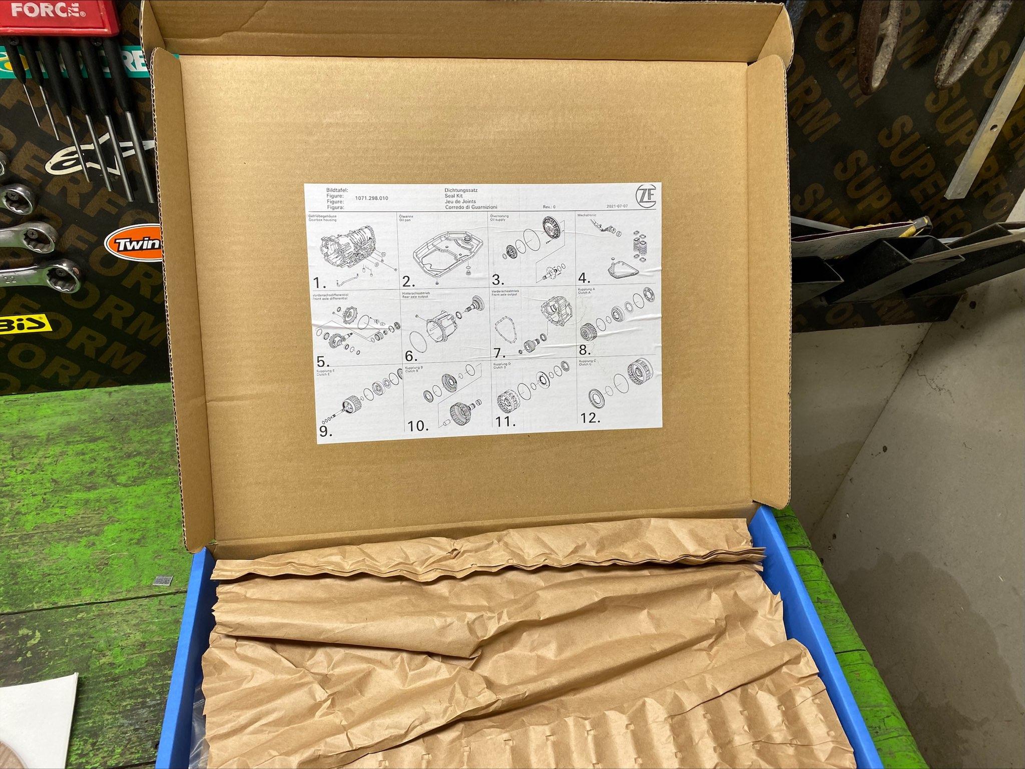

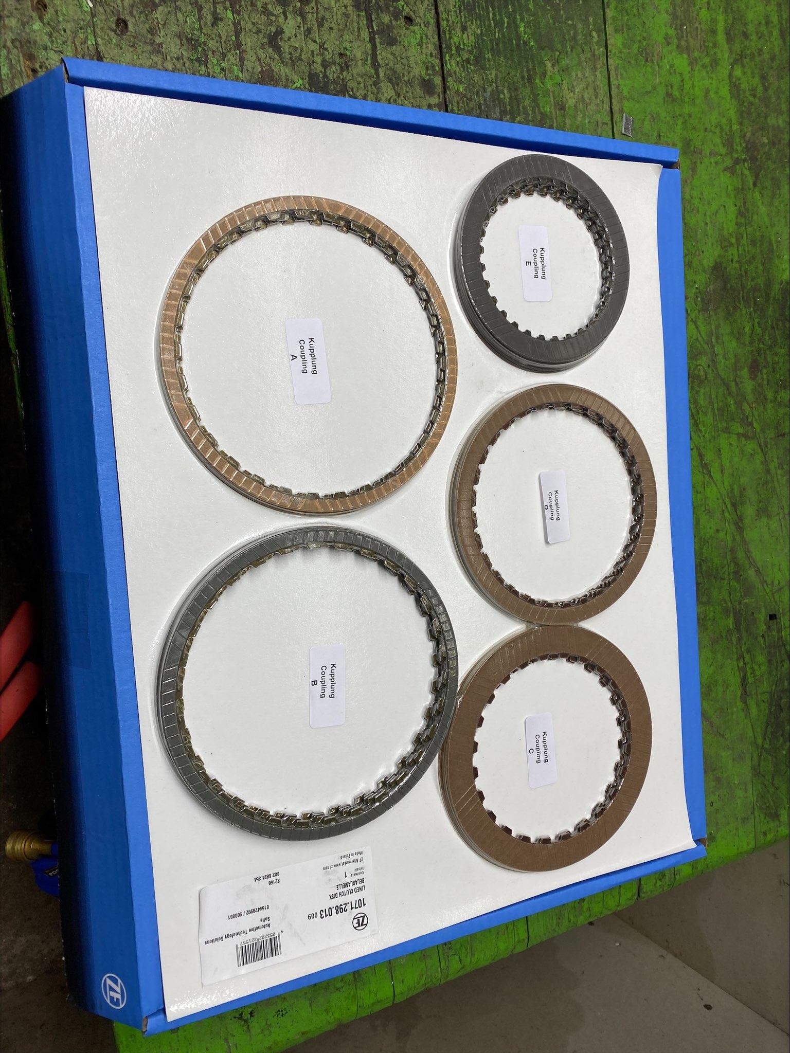

DaBoss Posted July 31, 2022 Report Share Posted July 31, 2022 Здравейте колеги, да споделя и аз относно ремонта на zf6hp19a. Основният проблем на моята кутия (след ремонт в Малинова долина) беше, че на 4-та и 5-та буксуваше придуржено с едно звучно "квичене", ако мога така да го нареча. Реших да си правя кутията сам. Подготвих се предварително с комплект втулки (sonnax) феродови дискове и ремонтен комплект. Втулките поръчах от Германия (transmission24.de), а останалите неща поръчах през официалното представителство на ZF за България (Automotive Technology Solutions Ltd). Рециклирах торка и клапанното тяло в МИД Авто, като оставих частите в офисът им в София, след 2 дни бяха готови. В интернет има много информация относно ребилда на тази кутия, но има разни тънки моменти от които зависи успешният ремонт. Цените на частите са следните: 1071298013 Ремонтен комплект - феродови дискове - 292,8лв. 1071298010 Комплект уплътнения - 691,2лв. Sonnax bushing kit - 338лв. Маслен филтър - 40лв. Масло lifeguard 6 20л - 460лв. Рециклиране торк - 750лв. Ревизия на клапанно тяло + смяна на два соленоида - 750лв. Общо взето важните моменти са: Феродовите дискове задължително се накисват в масло преди монтаж. След монтаж се проверяват хлабините спрямо зададените по спесификация и ако има разминаване - то тогава се подменят металните дискове/дифтунгите които държат даденият пакет. Втулките задължително се набиват на ръчна преса, като всяка една сглобка се проверява - съответно ако е прекалено стегната се шлайфа, тъй като в противен случай е възможно затягане на втулката при достигане на работна температура. Частите (валове, бутала и тн.) се проверяват за механично износване, съответно се подменят ако има нужда. Задължително се използва някакъв лубрикант при сглобяването, в случая аз използвах Lubegard Dr. Tranny Assemblee Goo. Прикачвам малко снимки: Свалената кутия: Дискове: Ремонтен комплект: Разглобена кутия: Старите части: Събрани съединители: Импровизирана скоба за демонтаж на бутало: Общо взето това е, вече минах 4к, кутията се адаптира (колата е фейс), включва меко, не буксува, не издава звуци. Рано е все още да кажа, че ремонта е успешен, но съм оптимист като цяло. Link to comment Share on other sites More sharing options...
